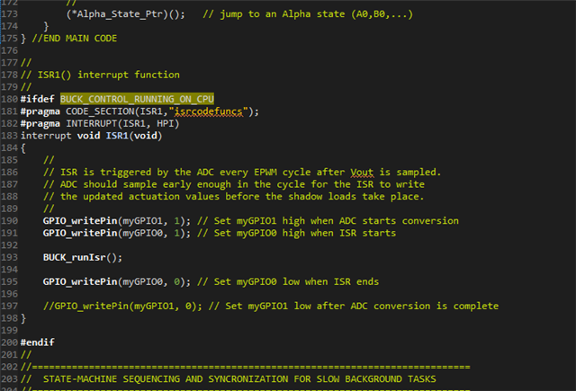

您是否知道是否可以输出与 ADC 时序相关的信号以进行探测? 还是 Code Composer Console 中的某个组件、可以显示用于计时的计数器? 我添加了一个 GPIO、以便在进入和退出 ISR 时变为高电平和低电平。 此外、我尝试添加一个 GPIO、当针对 SOC 触发 ADC 时、该 GPIO 会变为高电平、但在代码中找不到合适的位置来查看 ADC 何时开始转换和结束转换。 我还附上了添加 GPIO 的代码编辑版本。

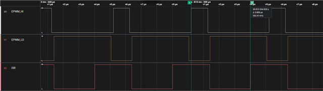

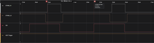

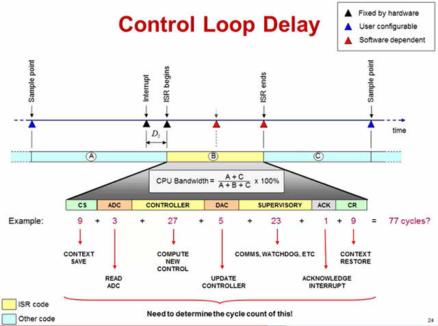

我粗略地绘制了一个时序图、说明了如何根据我在代码中阅读的内容了解循环应如何运行。 我让 ADC 由 ePWM 触发、然后 ADC 开始转换。 在 ADC SOC(采样保持和转换为数字)和 EOC 之间、根据 MCU 数据表和 ACQPS、我估计在触发 ADC 中断以启动降压 ISR 之前的延迟约为 280ns。 降压 ISR 延迟来自我使用 GPIO 测量的内容。 你觉得这有什么问题吗?

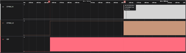

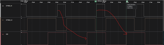

但是、在我探测 ISR 时、ePWM 延迟约为 3.62us。 此外、我查看了在点击“Resume un Code Composer(恢复代码编辑器)“后的工程启动情况、并注意到在 EPWM 开始切换之前 Buck_ISR 开始自行运行。 这可能是 ISR 和 ePWM 关闭同步的原因。 这让我感到困惑、因为我的印象是 ISR 依赖于 ADC 触发器、后者取决于 ePWM。 您对为什么会发生这种情况有任何见解吗? 是否应该发生这种情况?
降压启动
放大的降压启动
恭敬地说:

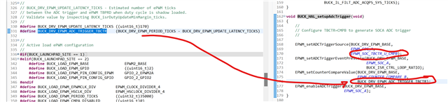

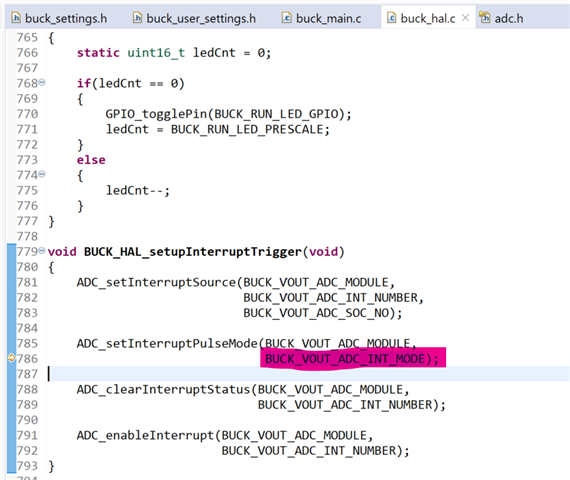

    请通过按住 Ctrl 键并单击函数来查看以下函数及其定义。 这决定了应在何时开始中断。 在此代码中、它位于采集窗口的末尾、而不是您建议的转换结束。 这样做是为了通过稍微提前启动中断来改善总体控制循环延迟、这样就可以在 ADC 占用转换时间的同时、并行运行进入 ISR、上下文保存和 ADC 读取所需的时间。 这一个中可能需要考虑分析 GPIO 切换时间。
    如果您希望以顺序方式发生此中断、您可以通过更改“buck_user_setting.h"中“中 line147 上的定义来实现该目的
    第 147 行-->定义 BUCK_VOUT_ADC_INT_MODE     ADC_PULSE_END_OF_CONV
    此外、对于性能分析、您只能分析 ISR 的代码部分、总延迟将包括 ADC 转换时间+计算+ EPWM 更新时间。

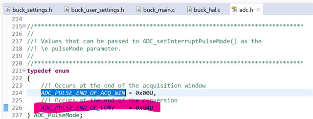

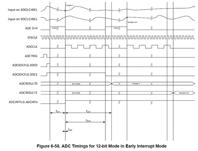

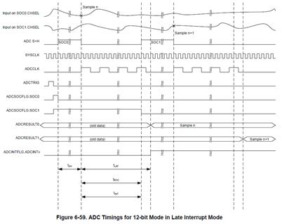

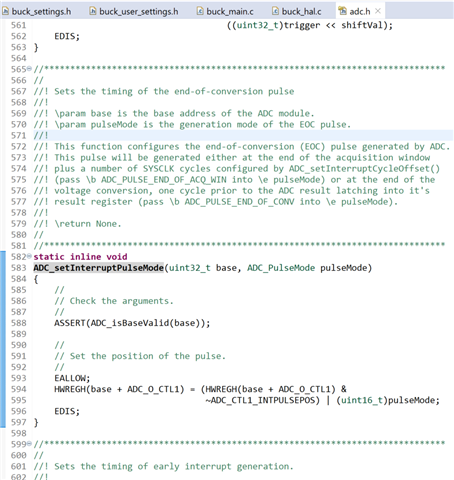

    那么、 ADC_setInterruptPulseMode ()、“ADC_PULSE_END_OF_ACQ_WIN 和 ADC_PULSE_END_OF_CONV“ 、数据表讨论的提前中断模式和后期中断模式的这两个设置是什么?
    对于  ADC_PULSE_END_OF_ACQ_WIN 设置、 如果 未配置 ADC_setInterruptCycleOffset () 函数、是否会在采集窗口结束时添加默认数量的时钟周期? 我在该工程中没有看到相应的配置。
    此外、我将脉冲模式更改为 ADC_PULSE_END_OF_CONV、并且仍然获得与之前通过 ADC_PULSE_END_OF_ACQ_WIN 设置获得的输出相同的输出。 我还看到 ePWM 和 ISR 之间有 3us 延迟。 看起来 ISR 在 ePWM 开始切换之前启动。 这是不是应该发生的? ISR 是否依赖于 ADC 中断标志? ePWM 启动之前是否发生了 ADC 中断?

    这就是你看它的方式。 这是按顺序发生的。
    决定触发 ISR 的因素有很多、如下所示。
    在本例中、CMPB 事件将触发 ADCSOC、ADC-C 将触发 ISR、如下所示。 当 ADC-C 上的所有通道完成转换(包括 ADC-C 上的所有信号)时、会发生 ADC EOC 这个时间是 ISR 集中 GPIO 之前 ACQPS 和 ADC 转换时序的额外时间。
     有关这些中断流程的详细说明、请参阅器件 TRM 的 13.7 EOC 和中断操作一节。
