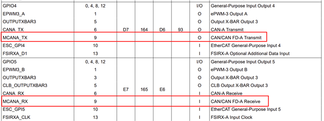

    GPIO4/5 上的引脚多路复用中重叠了 DCAN 和 MCAN TX/RX 引脚、以使 CAN 或 CAN-FD 能够与 CAN 收发器一起使用。
    使用 MCAN 示例时、能否验证设置了正确的多路复用模式、以确保 MCANA_RX/TX 信号路由到 GPIO 4/5 而不是 CANA_RX/TX 信号?
    正确配置后、所有 MCAN 示例都应与 LaunchPad 配合使用。 我的建议是从 mcan_ex3_loopback_syscfg 示例开始、确保在 SysConfig 中进行正确的引脚配置。

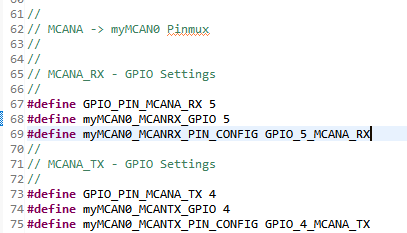

    从 mcan_ex3_loopback_syscfg 示例开始:
    我打开 syscfg 并将 PinMux 更改为 4、5

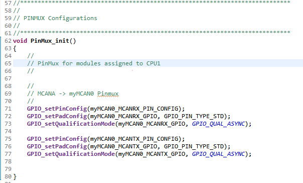

    编译后、以下是来自 board.h 的 Pins 代码:
    由 board.c 使用
    它由 main 中的 Board_init () 在 mcan_ex3_loopback_syscfg.c 中调用
