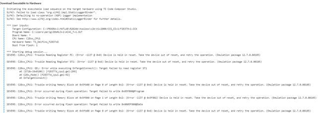

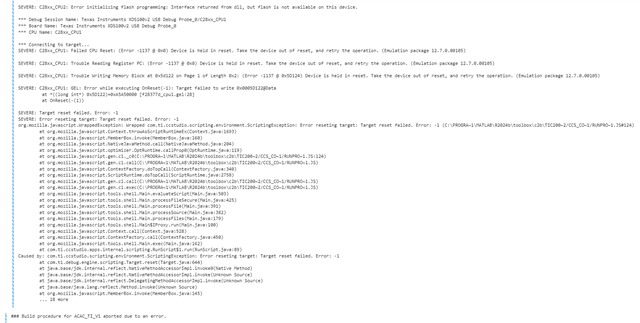

您好、
我正在将 MATLAB Simulink 与 CCS 12.7 和 c2000ware 集成、并针对 MATLAB R2024B 进行了更新。
但是、会出现这些错误。 任何人都可以帮助我解决这个错误吗?

    您好、
    看起来器件已连接到一个 CCS 调试会话。 可以对器件执行上电复位、然后重试此操作吗?
    Aditya.
