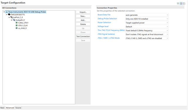

我最近使用 XDS110 调试探针(固件版本:3.0.0.38)和 CCS(版本:11.2.0.00007)进行调试 时遇到了错误。 我将 JTAG 接口与 CTI –20 转 TI 14 引脚适配器搭配使用、并已使用跳线将其连接到目标器件。 目标是在生产过程中刷写的定制电路板。 由于我们在刷写后观察到了一些问题、因此我需要对其进行调试以确定根本原因。 我附上了一张显示调试会话中错误的图像。
PS: 由于我正在使用跳线电缆进行设置、因此我使用数字万用表仔细检查了所有 JTAG 连接并验证了连续性。 所有连接似乎都正确、并且没有开路或布线错误。 并通过检查 VTREF 和 GND 来确保目标正确供电 (3.28V)。

    您是否能够在 另一个器件上测试您的目标配置、以确保 ccxml 未出现故障。 我建议您仔细检查目标配置文件中的 JTAG 设置。 您可以启动并选择窗口左下角的“高级“选项卡以查看高级选项。

    尊敬的 Ganesh Shanbhag :您能否确认只使用 DCSM 密码?是否也使用 JTAG 锁定使能端? 如果要通过调试器连接到器件、则需要保存目标配置文件 (ccxml) 中的 JTAG 和 DCSM 密码。 您可以使用 CCS 中的片上闪存工具设置这些值。 连接到目标配置文件、连接到器件打开片上工具->闪存设置。
    我在 ccxml 文件中查看了密码选项、 找不到一个。
    我 在所使用的 CCS 版本中找不到片上闪存工具选项。 它似乎与 Debug 集成。
    已确定的问题:
    出现设置问题的根本原因是跳线、跳线会向系统引入大量噪声。
    要点:
    如数据表中突出显示的那样、  确保 JTAG 电缆长度不超过 6 英寸  以保持信号完整性并避免与噪声相关的问题。
    有关进一步说明、请参阅随附的图像。
