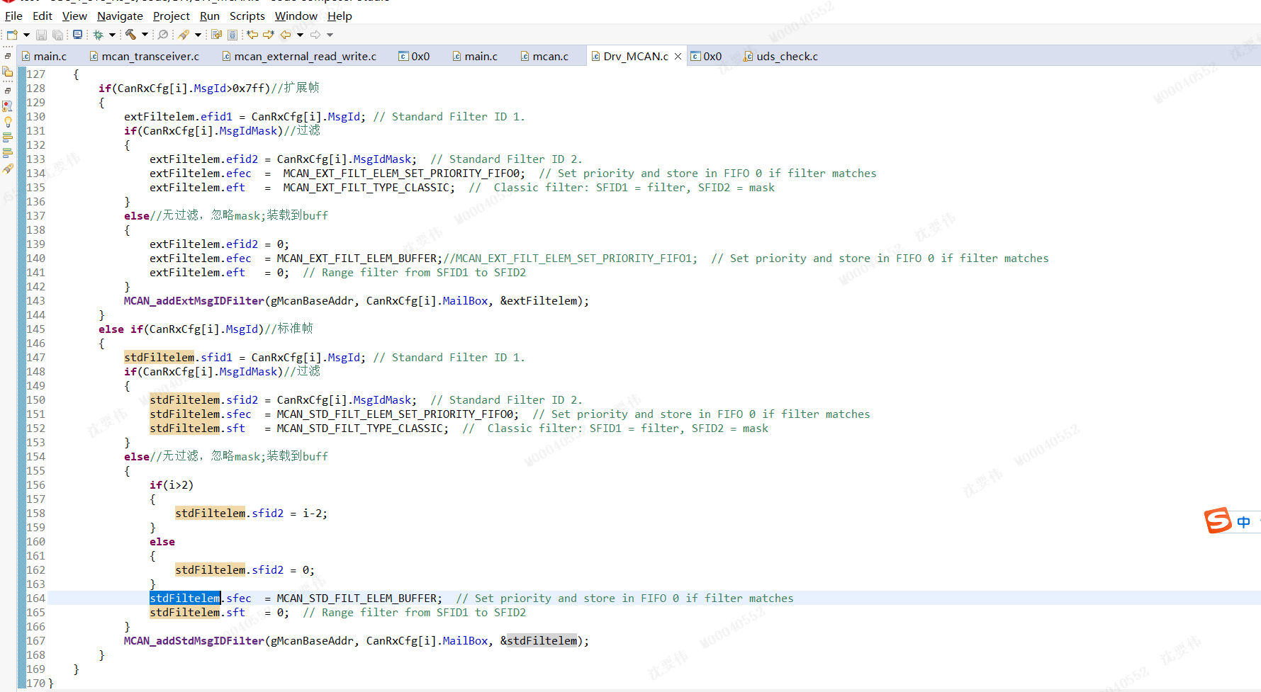

客户配置 MCAN ID 过滤器以接收到 FIFO0、如下代码所示、但他们可以接收到来自过滤器但未配置的 FIFO1 帧数据。
如果代码中缺少任何内容、是否需要专家帮助审查? 为什么仍然可以从过滤器中接收数据、以及为什么数据会保存在 FIFO1 上?

    客户不对 MCAN 外设使用 sycfg、我尝试向客户获取与 MCAN 设置相关的所有代码(如下所示)以供参考、但基本上只有原始 POST 中的代码才会配置 ID 过滤器、 我们想再次确认是否仍然可以接收到过滤器外的数据?

    感谢您提供此信息。 我将回顾实施情况、并在本周结束前提供反馈。 同时、一个建议是将此配置与 SysConfig 等效生成的驱动程序配置进行比较。
    您分享的内容中的一些其他问题。
    您将 fdMode 设置为 false、但比特率切换设置为 true、但上面的注释显示“CAN FD 模式和比特率切换已禁用“、这与 initParams 配置相反。
    我可以看到 MCAN_initGlobalFilterConfigParams (&configParams);但此值初始化为{0U}。 您能否确认 MCAN_GFC(全局过滤器配置)寄存器的配置? 这 可能是在 RX FIFO1 中接收结果的原因。
