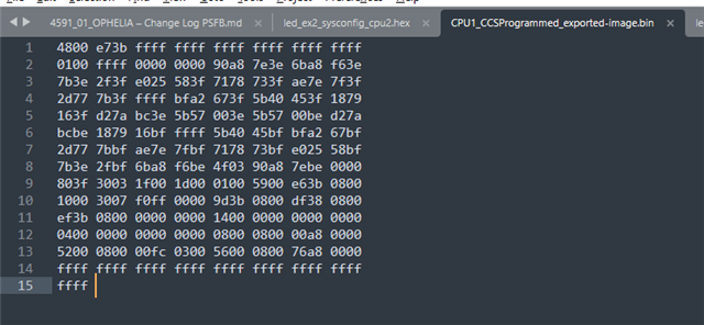

因此、首次使用 CCS 对器件进行编程、并使用 UniFlash 读取和导出其存储器:

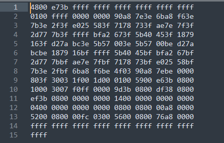

第二次、我使用 CCS 对器件进行编程、但输出了文件作为源文件:
似乎可以(并且微控制器在应用程序中工作)

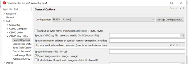

3) 因此、我的交易是使用 C2000 Hex Utility 生成一个 hex 或 bin 文件。 但无法生成之前导出的相同文件。
有人可以帮助我配置 Hex Utility、使其生成要在 UniFlash 中添加的文件映像吗?

    尊敬的 Vincent:
    在 UniFlash 中获取存储器转储的导出文件的格式是什么? 您是否导出了 .bin 数据文件?
    若要  在 CCS 中使用十六进制实用程序生成.hex 或.bin 文件、您必须指定输出文件名(我已经在上图中看到您这样做了)并设置输出形成选项。

    你好查尔斯,我很高兴你能帮助我。
    在 UniFlash 中获取的存储器转储文件的导出格式是什么? 您是否导出了 .bin 数据文件?
    是的、我导出了一个.bin(并使用 sublim 文本打开它)

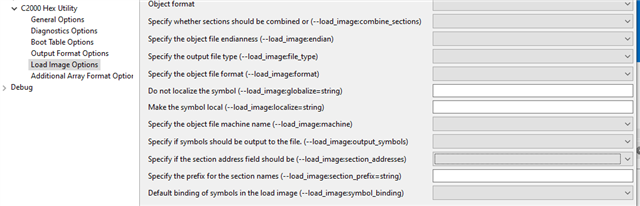

    尊敬的 Vincent:
    您可以尝试 Hex Utility -> General Options 并选择“Image Mode“吗? 此外、与 您生成的.bin 进行比较?
    谢谢。此致、
    Charles

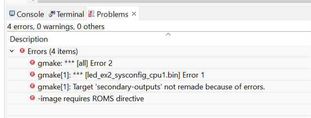

    您好:
    我希望我做了你的意思...
    但遗憾的是、它会生成错误:

    您在寻找什么“效果“? 因为它们有很大不同。 *。out 文件除目标代码外通常还包含调试符号。 *。bin 不能。

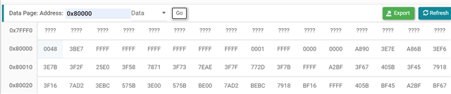

    哦,对不起,我不够清楚。 我只是想 在加载*。out 之后和加载*。bin 之后在 Flash 中看到相同的代码(并且看到程序运行正常,当然:这只是一个 LED 闪烁,对于这个测试)
    通过使用 OUT 对微控制器进行编程:
    使用生成的二进制文件(选择二进制文件(用于 DSK)) 0x80000 对微控制器进行编程:

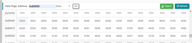

    通过使用生成的十六进制文件 0x80000 对微控制器进行编程:
    使用生成的十六进制文件 (Intel) 对微控制器进行编程、而不检查“二进制“:
    大家可以看到、我随机做一些事情。 这似乎是愚蠢的Disappointed
