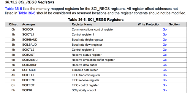

    你知道我该如何去信 SCITXBUF 吗? 就像我正确理解您一样、这是用于发送 SCI 的寄存器的地址?
    我是否朝着解决这个问题的方向发展? 或者 Im 完全不在方向上...?
    SCITXBUF 是 SCI 寄存器的命名、您需要参考该寄存器对应于 SCI 实例的实际地址。 例如、对于 SCIA、它将为 0x7209 (0x7200 + 0x9)
    Arnav
