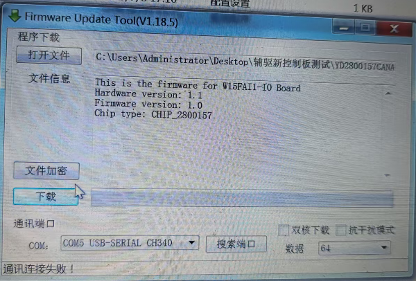

测试发现 SCI 模式引导无法烧录。 上电后、手动降低复位信号 DSP-REET 一次、或将复位芯片 CT 信号拉至 3.3V 或 4V、然后才能实现正常刻录。 判断复位信号在足够的时间内未处于低电平以进行烧毁。 但是、在 DSP 规范中写入上电后、复位信号处于低电平的典型值为 100us。 实际测试后、在串联四个复位芯片(CT=GND、每个芯片有 10ms 的延迟)后、DSP-Reet 相对于 VDD 具有 40ms 的延迟、可以正常烧录和启动。

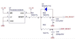

    你能展示这种连接的图表你是什么意思的四芯片系列?
    系列连接四个重置芯片后

    问题如下:
    我使用的 F2800157QPMRQ1 用作主控制芯片 TPS3836K33DBVR 作为电压监测器、向主控制芯片输出复位信号(复位时间配置为 10ms)当我选择 SCI 编程模式 (GPIO24=0、GPIO32=1) 时、我发现编程应用程序显示通信连接故障。
    我发现在尝试将复位时间更改为 40ms 后可以执行 SCI 编程。
    我想了解复位时间为 10ms 时 SCI 通信连接失败的原因。
    您好 Prathan
    我检查了客户的示意图、没有发现任何重大问题。 您可以再看一下。
    此外、还附上了客户的时序测试结果。

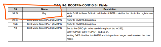

    你好、Vivek
    实际上、客户正在使用独立引导、他们将 Z1-A5 更改为 OTP-BOOTPIN-CONFIG
