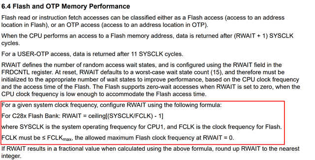

5.如果用户只降低 SYSCLK ,用户是否需要更改闪存等待状态?

    [quote userid=“4952" url="“ url="~“~/support/microcontrollers/c2000-microcontrollers-group/c2000/f/c2000-microcontrollers-forum/1549193/tms320f28p550sj-changing-clock-speed-during-runtime 如果用户稍微降低 SYSCLK、是否需要更改闪存等待状态?
    建议始终根据器件频率 (SYSCLK) 配置闪存等待状态。 可以像降低 SYSCLK 一样保持不变、但在增加 SYSCLK 时肯定需要更新。
