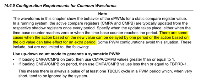

尊敬的专家:
使用 ePWM 时、如果在 CMPA = 0 时加载 CTR、则要求 CMPA>1
否则、可能会错过 CAU 事件。
然而,根据相关的线程,科迪说:
在 F2807x 等较新器件(任何类型为 1、2、3、4)上、影子加载在 CMPA 与 TBCTR 进行比较之前发生。 这是封闭的设计,将永远发生。
这意味着、如果影子加载发生在 CMPA=0、并将 CTR 加载为 0、则仍将发生 CTR (=0) 事件。 这与 TRM 中的说明相冲突。
在较新的器件 (ePWM 类型>0) 上是否仍有此限制
挂起
    您好 Hang、
    如果使用全局加载功能或在发生零事件时将动作限定器与其他寄存器全局加载、建议将 CMPA 作为非零值、以免错过脉冲。
