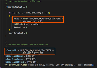

1.  为什么在 EOL 中断中更新 UPP 窗口描述符,而不是在 ISR 中更新 EOW 中断?
2.在条件的 else 部分 (eowcount%2) 的描述符中修改起始地址的逻辑与 RxMSGRAM 的填充方式不同。 请参阅下面的屏幕截图、我摘自示例代码。 根据我的理解,它应该是相同的。 您能对此做一点澄清吗?

    尊敬的 Bhargav:
    很抱歉晚才回复。
    2. 在条件的 else 部分 (eowcount%2) 的描述符中修改起始地址的逻辑与 RxMSGRAM 的填充方式不同。 请参阅下面的屏幕截图、我摘自示例代码。 根据我的理解,它应该是相同的。 您能否对此进行一些澄清?
    这源于寻址模式(字节与 16 位)。
    Vivek Singh

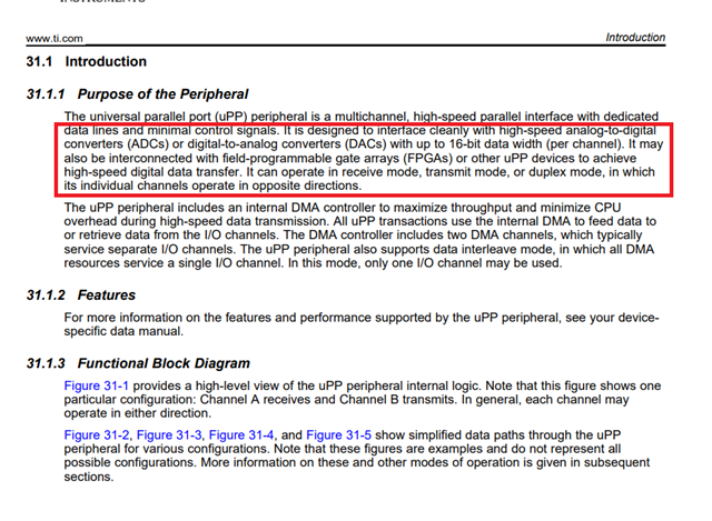

    该器件上的 uPP 适用于非常具体的用例、它在我们的任何其他器件上都不可用、因此我们建议用户不要使用它、除非他们有完全兼容的器件可连接。 对于 ADC、我们有更适合的 SPI 接口。 我不确定您的团队在项目开发阶段的哪个阶段、但如果可能、我建议将此界面更改为其他界面、因为未来存在可移植性问题。
    回到这个问题 — 我们需要分析您的结果并返回给您。 您可以发送 TX 和 RX CCS 工程吗?
    Vivek Singh
    您好、Vivek、
    我提到的 ADC 器件没有 SPI。 此外、我们要求的采样率为 25M 个样本/秒 通过 SPI 或串行无法实现每秒 25M 字节、因此我们决定使用并行接口。 此外、该参考手册还指出 UPP 广泛用于许多器件和许多 ADC(随附屏幕截图)。 但无论如何、当我们尝试从一个控制卡的 UPP 与另一个控制卡的 UPP 进行通信、但没有 ENA 信号时、就会出现问题。 这应该是正确的吗? 我分享了以下内容:
