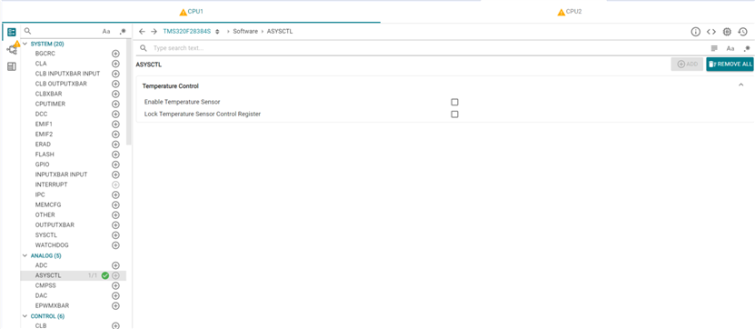

我为 F28388D 目标设计了一些软件。 这件事还不错,我把它留了一段时间,因为项目的硬件还没有准备好。 我正在返回到该工具(稍后会进行多个 CCS、SysConfig、C2000ware 更新)、并且由于之前没有出现 SysConfig 错误、不再构建此软件。
在 CPU2 中:
而在 CPU1 中:
CPU1 中不存在 CPU2 所需的“Analog Pinmux“选项卡。
此外、我找到了 这个帖子 、该帖子似乎表明此器件中不存在模拟引脚多路复用、因此无法修复 CPU2 中的错误。
有什么想法如何让事情再次工作?

    尊敬的 Adrien:
    您能告诉我 您使用的是哪个 C2000ware 版本吗? 请从以下位置下载最新版本: C2000WARE 软件开发套件 (SDK)|德州仪器 TI.com
    您可以使用 SysConfig 添加 ASYSCTL 模块。 从 SysConfig 中打开 CPU1 选项卡并添加 ASYSCTL 模块、它会消除您面临的错误。
    Meghavi
    您好、
    我将 C2000Ware v5.1 用于该工程。
    在问题发生之前、已添加 ASYSCTL 模块(请参阅上一篇文章中的屏幕截图)。
    Adrien
    尊敬的 Adrien:
    您能否安装最新版本? SYSCFG ADC.js 文件中存在一个错误、该错误在后续版本中已修复。
    Meghavi

    尊敬的 Adrien:
    这似乎是不同的问题。 请参阅以下常见问题解答、将 SYSCFG 支持添加到现有工程中。(+)【常见问题解答】如何将 SysConfig 支持(Pinmux 和外设初始化)添加到现有的 driverlib 工程? - C2000 微控制器论坛 — C2000Tm μ︎ 微控制器 — TI E2E 支持论坛
    对于 ASYSCTL 问题、您可以在 syscfg 验证检查中添加以下条件。
    && !["F2838x", "F2837xD"].includes(Common.getDeviceName()))
    Meghavi
