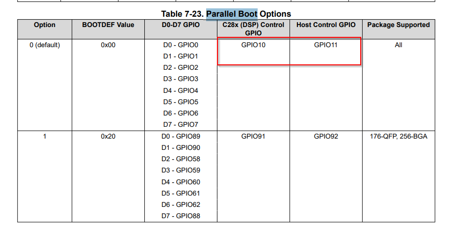

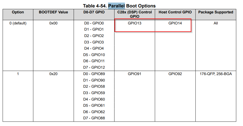

尊敬的 Champs:
在 F28p65 数据表和 TRM 中、 并行引导引脚不同、哪一个是正确的?
数据表:
TRM:
Julia
    您好 Julia、
    数据表是正确的 (MCU-Control=GPIO10、主机控制=GPIO11)。
    感谢您的参与、我将提交一个 TT、以便在下一个修订版中修复 TRM。
