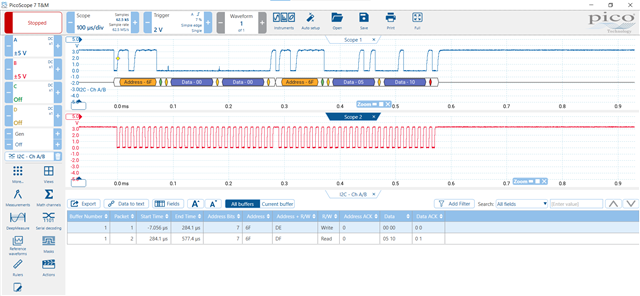

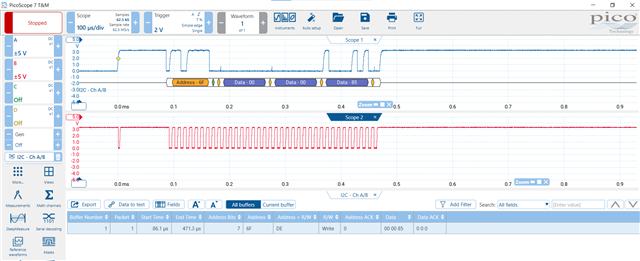

    Shri
    对总线进行覆盖时、是否在第一个数据帧看到了正确的地址 (0x6F)?
    此示例是为  AT24C256 EEPROM 编写的、遵循以下方案:
    MCP7940M 数据帧看起来略有不同。 您是否已经考虑过这一点?
    Aishwarya
    您好  Aishwarya、
    现在、我使用了相同 driverlib 路径的轮询示例 i2c_ex4_eeprom_polling。
    我检查了在第一个字节处找到器件地址 0x6F 的范围、
    I write 0x85 (第一个字节)在 0 地址处。
    但通过 MCU 传输的数据 为 I2C 0x00 0x00 0x00 0x85 (在范围上检查)。
    请参阅写入操作
    我读取了它应该出现的第一个字节 0x85
    但 I2C 接收 来自零地址的第一个字节中的数据 0x05 0x10  (在范围上检查。
    请参阅读取操作
