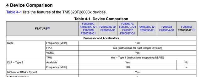

尊敬的 TI 团队:
这两个器件型号之间有什么区别?
TMS320F280034-Q1 和 F280034PTRQ1
    您好:
    请参阅 器件数据表 “器件比较“表、了解器件系列 (F28003x) 内各器件型号之间的差异:
    请注意、“TMS320F280034-Q1"是“是我们指的“GPN"或“或“通用器件型号“。 一个系列中的每个 GPN(系列为 F28003x 系列)可以有许多 OPN (“可订购器件型号“)。 OPN 包含其他标识符以区分封装信息。 我们的数据表中也注明了这一点、OPN 列表可在 TI.com 或数据表末尾找到。
    例如:
