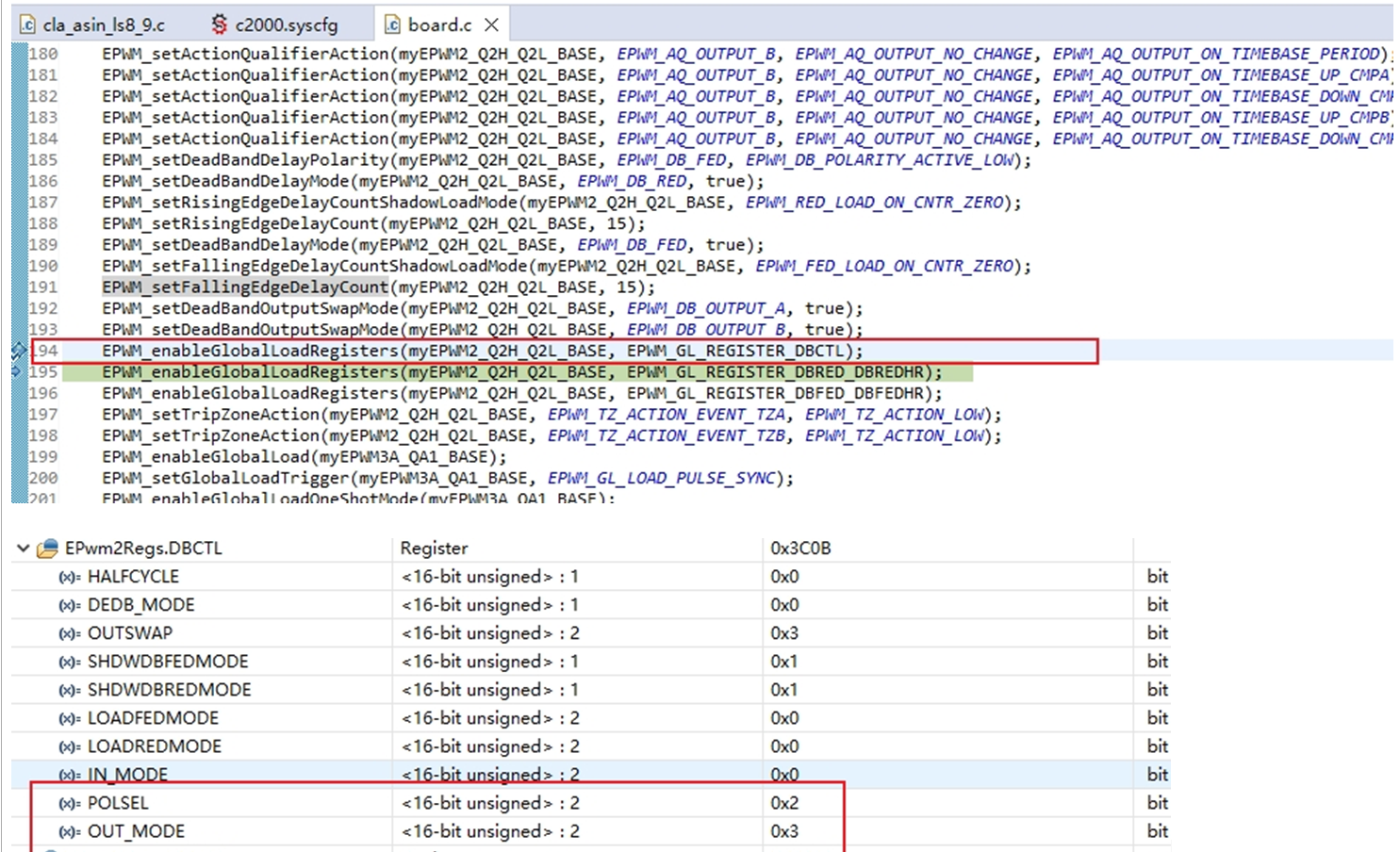

我们发现、在使用 SysConfig 配置全局加载函数并启用 DBCTL 的全局加载函数时、DBCTL.POLSEL 和 DBCTL.OUT_MODE 寄存器会被清除为 0。
在单步调试期间、在运行 EPWM_enableGlobalLoadRegisters 之前正确配置 DBCTL。
但是、在执行 EPWM_enableGlobalLoadRegisters 后、寄存器会清零。
这是什么原因?

    配置 EPWM_enableGlobalLoadRegisters 似乎确实会将相应的寄存器设置为全零、因此正确的方法是首先启用 EPWM_enableGlobalLoadRegisters、然后初始化该寄存器。
    在 SysConfig 的生成代码中、AQ 模块和 CC 模块正确、 EPWM_enableGlobalLoadRegisters 位于 AQ/CC 配置之前
    但对于 DB 模块、 在 DB 配置后的 EPWM_enableGlobalLoadRegisters、这将导致此问题。
    SysConfig 生成代码的顺序无法更改、因此这似乎会导致 DB 配置错误。 您能帮助修复此问题吗? 现在、客户需要使用 susconfig。
    Julia
    如果有 Sysconfig 错误、您可以通过在 board_init () 之后的 main 函数中写入所需的 API 来快速解决此问题、这是由 sysconfig 文件生成的。 例如、在下面的代码中、我通过在电路板初始化之后调用 API 来覆盖 EPWM 时钟分频器配置。 同时、我会在内部报告此错误以修复它。
