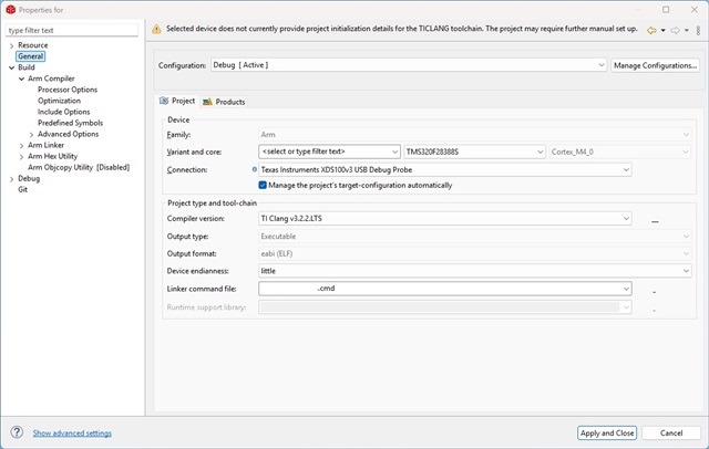

我已在 CCS 12.8-1 中创建了一个 CM 工程、在“Project Properties“下的 General 页面顶部看到一个警告、
“所选器件当前不提供项目初始... 工具链。 该项目可能需要进一步的手动设置。“
这意味着什么、如何解决

    您好、Ryan、
                   屏幕截图已附后。  我已经把我们的名字从它删除了。
                   该项目是通过执行“File"->"New"->"CCS Project"“ Project"创建“创建的“的。“。</s>“  我选择了 ARM 核心等、并告诉它在我已经创建的文件夹中创建新工程。  然后、我只需添加 IP 即可。  除此警告外、它的构建没有问题。

    "所“所选器件当前不提供项目初始... 工具链。 项目可能需要进一步手动设置。“
    这是一条通用消息、指示工程缺少一些额外的配置、在本例中为链接器命令文件。 这是一个警告、指出工程可能开箱即用、存在构建问题。 我认为它打算在该器件中使用较旧的 TI 专有编译器。 我假设您已将编译器显式更改为 clang 编译器、因此出现了问题。 如果要坚持使用 CLANG、则可能可以使用为使用 TI 专有编译器的工程生成的 cmd 文件。

                   很抱歉、我弄糊涂了。  实际上有三个项目是有问题的。  两个生成库、一个是实际产品。  这两个库工程没有 cmd 文件。  但第三个项目确实有一个。  我只是为了删除 IP 而发出命令。  我没有意识到这一点很重要。
                   还有一条信息。  我在使用 CCS 12.8.1 时看到了这种情况。  在 CCS 20.2.0 下构建的相同工程不显示指示。  我附上了 CCS 20 对话框的屏幕截图。

    当您为该器件选择编译器时、CCS 12.x 中的消息只是一条通用警告。 它可能实际上不会检查项目类型。
    至于为什么它没有出现在 20.2.0 中,它看起来像是被删除了警告。 我相信这可能是有意的、因为有些人觉得警告太令人震惊了。

                   因此、似乎目前没有办法解决警告?
    对于 12.x? 不,我不相信。 此 (Eclipse) 环境在支持方面也已被弃用、因此我们不太可能在此处进行任何更新。
