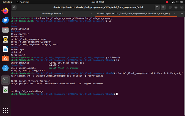

    我正在使用的器件 虚拟机中的 Ubuntu Linux 以及这个存储库 (https://github.com/karu2003/serial_flash_programr_C2000/tree/master/serial_flash_programr)。 连接板载 USB(片上 USB UART)后、我可以成功刷写器件。 但是、复位后、应用程序代码不会运行。

    当您复位器件时、它处于闪存引导模式还是 SCI 引导模式?
    谢谢。此致、
    Charles
    尊敬的 Charles:
    我使用两个具有不同延迟值的示例文件进行了测试。 以下是我观察到的内容:
    • SW (1、0、0) (SCI 引导模式)→Reset→Flash 示例 1. →成功运行。
    • 然后我更改为 SW (1、1、0) (获取模式)→Reset→仍按预期运行。
    • 但是、如果我拔下电源并重新插上电源、应用就会拔下电源 不会 帧。
    也会出现同样的行为 示例 2.
    目前、我只有板载 USB 电缆连接到板(片上 USB UART)。
    如果在下电上电后 I RESET、引导开关将保持不变 SW (1、1、0) 。 您能否说明为什么应用在完整下电上电后无法启动、以及我需要做什么才能确保它从闪存启动?

    您好:
    ROM 中的引导加载程序只能将代码加载到 RAM 中。 若要对闪存进行编程、需要包含一个闪存内核(用于对闪存进行编程)。 请阅读以下有关 SCI 闪存编程的应用手册: https://www.ti.com/lit/an/sprabv4/sprabv4.pdf
