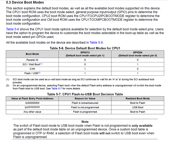

您好、
我们已对使用 CPU1 中的看门狗复位的电路板进行定制、因为“看门狗可以生成中断信号;禁用复位信号“。
但在看门狗复位后、器件未重新启动。
我们能够在 XRSn 引脚上看到 51usec 脉冲、但器件进入挂起状态、而不是加载应用。
__中断无效
INT_WAKE_ISR (void)
EALLOW;
SysCtl_setWatchdogMode (SYSCTL_WD_MODE_RESET);
EDIS;
//步骤 6:无限循环 — 现在没有中断可以维护看门狗
while (1);

    引导 ROM 是否在看门狗复位并从闪存引导后使用 BOOT0 (GPIO_84) 和 BOOT1 (GPIO_68) 引脚状态为高电平、或者是否也会执行其他操作?
    如果未连接 CCS、则仿真引导无关紧要。
    是否只看到 XRSn 切换一次或它一直切换?
    XRSn 仅切换一次。
    如果未连接 CCS、控制器将如何引导?
    在没有 CCS 的情况下、控制器读取引导模式引脚并引导。 有关这方面的所有详细信息、请参阅器件 TRM 中的 BootROM 一章。

    您好、Vivek、
          电机类型  GPIO68 ( BOOT1) 和 GPIO84 (Boot0)、而不是 GPIO72 和 GPIO84?  器件在上电复位时正确启动、但在使用 GPIO68 和 GPIO84 进行看门狗复位时无法引导。
     如 数据表部分所述-
      “ 5.4.1 为 CPU1 配置引导模式引脚“引导模式引脚可 由用户自定义。
          可以自定义这些引脚吗?  BOOTPINCONFIG 也是 OTP(一次性可编程)位置、所以它是否可修改?
    您好、
    我们可以使用
    可以、您可以通过对 OTP 进行编程来实现。 如果您使用的是 SysConfig、则在 DCSM 部分中、您应该可以选择更改引导引脚。 请注意、更改后、它将始终根据新的 BOOT 引脚设置进行引导(即使在上电时)
    上电期间和 WD 复位期间、这些引脚上的值是多少? 在 WD 重置过程中、这些插针是否可能由板上的外部组件驱动?
      是否可以自定义这些引脚?  BOOTPINCONFIG 也是 OTP(一次性可编程)位置、所以它是否可修改?
    是、但不能修改。 用户可以先配置 Z1、然后配置 Z2、更改一次、但之后将完成。
    另外、我还建议使用仿真引导方法 ist 来试用它。
