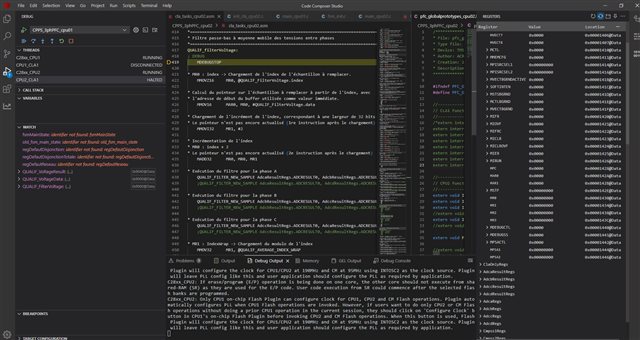

我使用的是 CCS 20.2.0。 我有一个为 CPU2 的 CLA 编写的汇编文件。
我目前正在调试此汇编文件(调试窗口)。
asm 文件中的任务运行良好、我在每个任务中放置了一个 MDEBUGSTOP 断点、并按预期在这个 MDEBUGSTOP 处停止。
我的问题是在寄存器视图中、当我“步入“以逐行调试每个指令时、工作寄存器(例如 MR0、MR1、MR2、MR3...) 不刷新、它保持为 0。 此时会选中 Continuous Refresh 按钮。 这很令人讨厌。
有任何帮助 tyhat 问题?

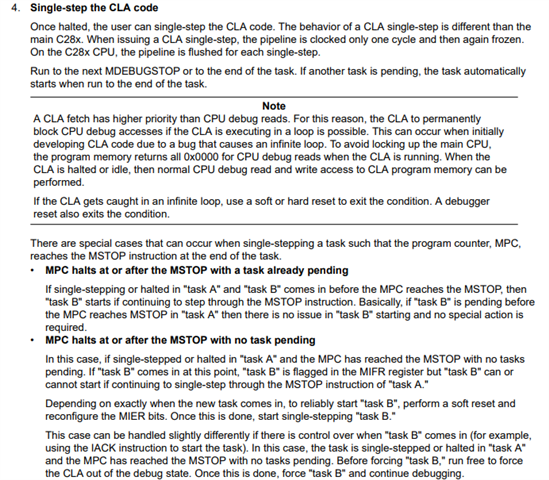

    请注意、CLA 的单步执行方式不同、因为每个步骤都不会刷新流水线(请参阅下面的说明)、因此您不会 像使用 C28x 那样自动看到每个更新。  您是否可以尝试单步执行一些其他行并查看更新是否在稍后发生?

    尊敬的 Delaney:
    我尝试过多走一些线路、但我仍然有问题。
    附件中提供了两个屏幕截图。 第一个是程序在断点处停止。 第二个是后的几行(超过 8 行)、寄存器仍为 0(例如,在某个时刻,MR1 应包含数值 2,但我在寄存器视图中从未看到)。 可能、我需要在编译器选项中键入选项、否则我使用的视图不正确。 “刷新“按钮将被选中、如屏幕截图所示。
    屏幕截图 1.
    屏幕截图 2.
    也许、您会在看到屏幕截图后得到进一步的建议。
    Adrien
    为了增加精度、程序计数器按预期更新、但不会更新工作寄存器。

    尊敬的 Adrien:
    很抱歉;我 漏掉了原始帖子的那一部分、但没有意识到您 使用的是 CCS 20。 我做的测试是在 Eclipse 12.8.1 版中进行的。 我来尝试复制您在 CCS 20 中看到的内容、并就此咨询 CCS 团队。 不过、我在屏幕截图上没有看到任何问题;寄存器值应该会使用这些设置进行更新。
    Delaney
    是的、没错。 两种精度:
    1/今天上午我尝试了 CSS v9.2.0(这是我以前使用的版本)和 Lab9(CLA 的 CPU1 写汇编), 我没有这个问题。 CLA 的寄存器按预期更新。
    2/使用 CCS v20.2.0。 CPU 的工作寄存器更新良好。 该问题仅涉及 CLA。
    Adrien
    尊敬的 Adrien:
    很高兴听到旧版本的 CCS 不存在此问题。 我仍然没有机会在我这边进行进一步测试、但我建议现在使用旧的 CCS 版本进行调试。 如果我能够在设置上复制并确认这是一个错误、我将确保在未来的 CCS 20 版本中修复此问题。 由此给您带来的不便、我们深表歉意;我们仍发现 CCS 20 存在一些小问题。 我将关闭此主题、但如果您有任何其他问题/遇到任何其他问题、请发布另一个主题。
