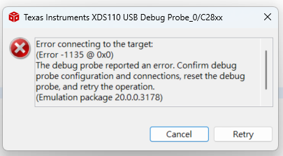

我将首次使用 XDS110ISO-EVM 在 CCS 12.8 版中调试 TMS320F28035 应用。 但是、由于调试器缺少 TRSTn 引脚、它会持续显示如下所示的错误。 如何解决此问题?
    上图显示了目标 TRST 引脚被拉至 3.3V 时发生的错误、而下图显示了 TRST 引脚悬空时发生的错误:
    您好:
    • 如果 nTRST 保持低电平、则 JTAG 状态机将始终处于测试逻辑复位状态。 JTAG 通信将不起作用。
    • 如果 nTRST 保持高电平、则 JTAG 编程器能够使用 TCK/TMS 更改 JTAG 状态并且将能够正常通信。
    如果您无法从调试探针获得 nTRST、那么您应该能够在对器件进行编程时将 nTRST 拉至高电平。
    上图显示了当目标的 TRST 引脚被拉至 3.3V 时发生的错误
    您配置了什么引导模式?  当 nTRST 为高电平时、您是否能够在目标配置中通过测试连接?
