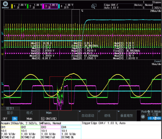

尊敬的专家:
我的客户在 QEP 接口上观察到共模干扰、如下所示:
红色帧标记将导致相位错误的干扰
TRM 说
相位误差标志 (PHE) 位于 QFLG 寄存器中、而 QPOSCNT 值可能不正确并偏移 1 或 3 的倍数
在这种情况下、QPOSCNT 的值不再正确、并且随着干扰多次发生、误差将累积。 因此、客户希望补偿由相位误差引起的 QPOSCNT 误差。
是否有方法可以了解 发生相位错误时 QPOSCNT 的确切变化? 客户正在尝试补偿下一个周期中由相位误差引起的意外变化。
如果没有、是否有办法使 QEP 忽略此类干扰并进行计数? (系统已耗尽 CLB 块)
挂起

    您能否提供有关示波器截图中信号的更多详细信息?
    下方图像是否只是上方图像的放大视图?
    您能否确认这些 eQEP 引脚的 GPIO 配置?
    在将信号馈送到 eQEP 模块之前、您是否尝试了 3/6 样本同步?
    您提到系统中没有剩余的 CLB 块、您是否在其他设计中使用 CLB 来解决此问题? 如果是、该解决方案是什么样的?

    尊敬的 Fleenor:
    您能否提供有关作用域中信号的更多详细信息?
    绿色和紫色分别为 QEP-A 和 QEP-B、您可以忽略其余的内容。 可以看到、这两个信号上存在共模干扰。
    下部图像是否只是上方图像的放大视图?
    是的。
    我假设相关配置是 3/6 样本同步。 客户已尝试所有 3/6  同步、问题相同。
    您是否在其他设计中使用 CLB 来解决此问题? 如果是、该解决方案是什么样子的?
    以前的 CLB 用于绝对编码器接口。 后来、他们设法从绝对编码器接口释放了 4 个逻辑块以处理此 QEP 问题。
    目前、我们计划使用 CLB 上的 QEP 解决方案。 这样、QEP 计数器不会在相位误差时意外改变、并将根据相位误差的时间由软件补偿计数误差。
    回到原始问题。  是否有方法可以了解 发生相位错误时 QPOSCNT 的确切变化?  请注意、我们将使用 CLB 的唯一原因是 CLB(或 CLB 计数器)的“QPOSCNT"不“不会预期变化。 如果原始 QEP 模块能够实现相同的效果、则会使系统更简单。

    尊敬的 Hang:
    感谢您提供有关使用 CLB 解决方案的实施计划的详细信息。
    关于您有关在相位错误期间跟踪 QPOSCNT 变化的问题 — 遗憾的是,QEP 模块中没有一种直接的机制来在发生相位错误时捕获或向 QPOSCNT 报告确切的变化。 这是外设的硬件限制、因为它的设计满足 A/B 信号不应同时转换的基本要求。
    虽然您之前实现的 CLB 解决方案是一种可行的权变措施、但我知道您有兴趣将原始 QEP 模块用于更简单的系统。 但是、如果相位误差期间的精确位置跟踪对于您的应用至关重要、我建议您继续使用已计划的 CLB 实现方案。 这将使您能够更好地预测行为、并能够像您所描述的那样通过软件补偿计数错误。
    一种建议是改善硬件中 eQEP 信号的信号隔离和信号完整性、以防止发生此类干扰。
    如果您想探索其他潜在的解决方案、或对 QEP 或 CLB 实现有其他问题、请随时提问。
