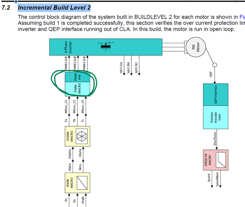

你(们)好
在文档或 dual_axis_servo_drive 代码中、哪里可以找到这两个模块的说明和实现?

    您好、
    我看不到进一步说明的文档、只有 https://www.ti.com/lit/ug/spruip4/spruip4.pdf?ts = 1756308970299
    以下是用于 SVGEN 和 PWM 比较器值设置的相关代码。 希望它澄清了它。

    但是您给我发送的代码是 SVGEN 还是 PWM 宏/PWM HV?
    您好、
    这是两者。 有关 PWM 宏、请参见 FCL_pwm_update_style_3 () 函数、该函数根据 SVGEN 输入计算和设置 PWM 比较值。  pwmCompA/B/C 指针已经在 FCL_initPWM () 函数中提前定义,所以它直接写入 EPWM CMPA 寄存器。
        ptrMotor->pwmCompA = (uint32_t *)(basePhaseU + EPWM_O_CMPA);
        ptrMotor->pwmCompB = (uint32_t *)(basePhaseV + EPWM_O_CMPA);
        ptrMotor->pwmCompC = (uint32_t *)(basePhaseW + EPWM_O_CMPA);
    Kevin
    我还要问一点。
    dual_axis_servo_drive 中使用的所有模块的说明可通过下载 designdrive 找到
    因为我当前没有安装该板、尽管由于 CCS 已经足够、所以代码仍然有效
    您好、
    您可以导入 CCS 并参考 https://www.ti.com/tool/C2000WARE-MOTORCONTROL-SDK 安装中的以下工程目录。
    C:\ti\c2000\C2000Control_SDK_5_04_00_00\solutions\boostxl_3phganinv\f28p55x Ware_Motor
    Kevin
