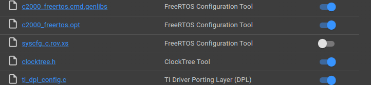

在我们的示例代码中、我的客户发现有 ROV 支持。 它展示了 CCS Theia 支持 ROV、我建议客户使用最新版本的 CCS20。
但客户收到以下错误消息:
此错误是由什么引起的?
非常感谢、
Julia
    尊敬的 Julia:
    此错误是由于轻微的兼容性问题造成的。 客户可以按照以下步骤操作
    1) 在 SysConfig 中、排除生成的 SYSCFG_c.ROV.xs 生成
    2) 粘贴以下内容 SYSCFG_c.ROV.xs  工程目录中的任何位置(文件名应完全匹配)。
    e2e.ti.com/.../3438.syscfg_5F00_c.rov.xs
    完成这些更改后、ROV 应反映整个视图。
