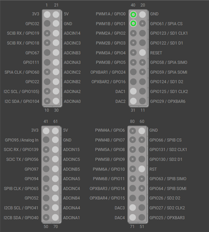

    1) 我不确定图 1or2 中的哪个引脚可以测量您提到的电源 VREFHI。 您能告诉我吗?
    2) 我根据您的建议进行了实验,将时钟分频器设置为 8 并关闭其他不必要的 GPIO 的操作。 但是、结果如图 3 所示、没有任何改善。
    3) 如果可能、您是否还可以使用 LAUNCHXL-F28379D 进行测试? 我怀疑这可能是由 LAUNCHXL-F28379D 本身的问题造成的。
    为器件提供 VREFHI 的放大器输出
    电压为 1.65V。
