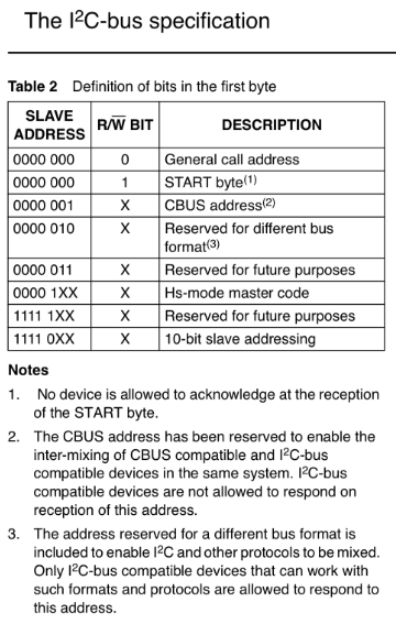

1、CAN PMBus 处理 I2C 协议中的通用广播地址/START 字节/CBUS/10 位寻址?(如图所述)
我使用 I2C(主器件)通过使用 TI 启动板向 PMBus(从器件)发送通用广播 (addr:0000000+W)
I 配置 PMBSC.RX_BYTE_ACK_CNT=3 MAN_CMD=0 MAN_SLAVE_ACK=0。
我发现 PMBus 可以在每个确认位确认、但 PMBRXBUF 和 PMBSTS 剂量没有任何更新、因为 PMBus 不再匹配。
  PMBCTRL.i2cmode 设置为 0 和 1 期间、PMBus 的行为有什么区别? 如果要将 TI PMBus 用作从设备、何时应该配置该位。

    1.如 TRM 中所述、PMBus 有地址和起始位。 我们有 7 位寻址(I2C 模块有 7/10 位寻址模式)。
    2.启用此位可 在操作方面实现 I2C 兼容性(例如,PMBus 基于命令、而 I2C 模式下的 PMBus 可以基于数据帧,本质上更简单)、并适用于大多数器件的标准。 并非所有 I2C 特性(如 CBUS 功能)都可以在 PMBus 模块上找到。 该位仅与 I2C 模式相关。 对于控制器 和目标模式、您可以相应地设置 PMBCCR 和 PMBTCR。
          根据 I2C 规范、BTW CBUS 仅在标准模式下兼容。

    您是指 TRM 的 PMBus 部分中提到了起始字节? 您能告诉我这个器件在哪里吗?
    2.我做了一般调用和起始字节的测试。   我使用 I2C(主器件)通过使用 TI 启动板将通用广播 (addr:0000000+W)/Start Byte (addr:0000000+R) 发送到 PMBus(从器件)

    1.您是指 TRM 中提到的 PMBus 部分起始字节? 您能告诉我这个器件在哪里吗?  [/报价]
    你是对的、我们有一个开始  位 不是字节。

    我更新了上一个答案、这里没有起始字节、只是  位 。

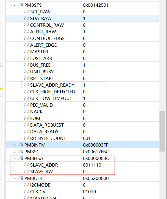

    在寻址阶段、我使用 I2C 作为主器件发送 addr (0x3C) 和 WR (0)。 I2C SCL 频率为 100K。
    PMBus 作为从器件、具有 0x3C 从器件地址。
    我进行了两项测试:
    使用 自动地址确认模式 MAN_SLAVE_ACK =0。 如图所示:
    a. PMBus 可以在寻址阶段发送确认
    b. PMBHSA=0x78 (addr:0x3C、r/w:0x0)、这符合我的预期。
    使用 手动 地址确认模式 MAN_SLAVE_ACK =1。
    a. I2C 发送相同的 addr 和 r/w、带有 自动 地址确认模式测试 (addr:0x3C、r/w:0x0)
    b.当 PMBSTS.SLAVE_ADDR_READY =1 时。 PMBHA.SLAVE_ADDR  不等于 我的代码中的 PMBSC.SLAVE_ADDR、PMBus 不符合预期、PMBHSA= 0x3C (addr:0x1E、r/w:0x0)、这一点不符合预期、如果 PMBHSA.SLAVE_ADDR 不等于 PMBSC.SLAVE_ADDR。
    为什么 PMBHSA 在 手动 地址确认模式下不正确?

    下面是我的代码。 PMBHSA 不是我的预期值。
    [引述 userid=“515473" url="“ url="~“~/support/microcontrollers/c2000-microcontrollers-group/c2000/f/c2000-microcontrollers-forum/1557276/tms320f280039c-pmbus-behavior-to-handle-i2c-protocol/6003037
    [/报价]
        uint16_t iii;
        uint16_t hsa1;
        HWREG(PMBUSA_BASE + 0x10) =  0x5200000;//CLK_DIV=0xA,SLV_EN=1
        //HWREG(PMBUSA_BASE + 0x10) =  0x85200000;//I2CMODE=1,CLK_DIV=0xA,SLV_EN=1
        HWREG(PMBUSA_BASE + 0xc) =  0x617F3C;//SLVADDR=0x3C,tx_count=1
        while((HWREG(PMBUSA_BASE + 0x8)&0x400)!=0x400) //waiting SLAVE_ADDR_READY=1
                      h=0;
           h++;
           hsa1 = HWREG(PMBUSA_BASE + 0xe); //read PMBHSA after SLAVE_ADDR_READY=1

    在手动确认地址的模式下,你得到了与我?同样的结果
    Liu Liu、
    我看到地址设置正确且匹配。 请给我一些时间与设计团队合作。 我们将在下周初为您提供最新信息。
