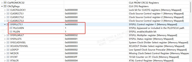

    尊敬的 Aishwarya:
    请查看下图中的 RESC、SYSOKSTS[LOCK]和 MCDCR.MCLKSTS
    请注意、 SYSOKSTS[LOCK]= 0、这与勘误表不同
    挂起
    挂起、
    RESC 的价值是什么? 我想您可能是对的、这 与勘误表不同。
