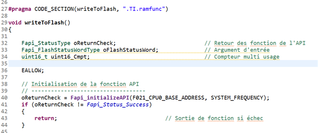

在“独立“项目中、我使用 API F021_F2837xD/F2837x_C28x 在闪存中进行写入。 一切都很好。
但在我的应用中尝试此方法时、我遇到了问题。
我 通过在我的主要例程开始时调用我的函数来隔离问题。
-包含闪存写入的函数写入闪存 G
-它被复制在 RAM LS3 中。 它从 LS3 执行。
这些屏幕截图是在运行 main 之前以仿真模式拍摄的。
当我运行我的程序时、我进入了一个陷阱:
此外、在查看闪存 G 时、我看到其容器已更改:
LS3 的容器也更改了:
对于此测试、我注释了在闪存中进行的任何写入、并让初始化:
此外、在下面可以看到我的链接器命令文件:
有人知道我犯的错误吗?
谢谢你。
    您能否附加在构建工程时生成的.map 文件?
    由于您已将 TI.ramfunc 用作 BINIT 表、因此在启动过程中、此部分代码将自动从闪存复制到 RAM。  虽然我在您附加的代码中看不到该函数、但无需在您的代码中调用 memcopy 函数、我不确定这是否会覆盖某些内容、如果您调用它、会等等。
    闪存 API 函数调用是否获取了您看到的覆盖地址?  已向闪存写入内容、由于 CCS 没有执行此操作、我认为这是您的代码流。
    Matthew

    你好 Matthew ,除了我几天前发送给你的地图文件,让我分享一个结果。 我不知道我能不能帮你。
    我只是想改变我想写的活跃的 Flask 银行。
    我必须说,我不知道闪存的映射(在 stanalone 项目上,我把 bank0 扇区 N 和它的工作)
    我在这里选择银行 1:
    在执行期间没有异常、但我的函数返回 2。 因此、我想银行激活存在问题。

    您好 Matthew、
    只需一个字来确认:
    在函数 writeToFlash 中、这是使异常发生的 Fapi_setActiveFlashBank。
    另外、我在应用程序开头的最上面调用了这个函数:
    在这种情况下、一切正常:
    同样的测试在代码中进一步(但在主循环之前)会导致崩溃、如所述。
    可以帮帮我吗?
    Vincent、
    对于此器件、为双核 F2837x (F28379) D) 、每个核心只有一个可用的组。
    从任一内核中、应始终 在您的 Fapi_Flash 调用中将活动组设置为 API 组 0。  由于该函数未返回“成功“、因此 API 在这种情况下捕捉到了此问题。
    我想我看到了这个问题
    上一行;将.data 段分配给组合的 LS2/LS3 存储器;但稍后您提到的 LS3 将复制到闪存 API。
    查看地图文件 RAMLS2 仅使用 其 800H 大小的 17Eh、对于上面的行、我只会删除“| RAMLS3“中应该有足够的空间用于数据 var。
    如果这样可以解决问题、请告诉我。
    Matthew
    您好 Matthew、
    我真的不知道该说什么...在第一次测试中、您的建议没有解决问题。 然后,试图说明我的问题,我不知道我改变了什么,但项目开始工作。
    所以、最后、我希望我不再有任何问题。 并且、我通过删除“|LS3"更改“更改了应用程序中的 cmd 文件
    我真的很感谢你。 我关闭了这张票、希望它不会浪费您太多的时间。
