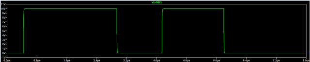

嗨、大家好、我是这款 DSP F28335 的新用户。 我尝试在使用 F28335 微控制器的 CC Studio 上配置双脉冲代码、但我不确定发生什么情况。 我有这个示例代码(请参阅随附的代码)、当我将它连接到示波器时、我注意到的是 2 个脉冲、但这不是我预期的那样。 有两个问题、
  1. 在调试之前、直流电压保持恒定的高电平、调试后、我的 t1(假定为高电平)改为低电平、t2(假定为低电平)改为高电平、t3(假定为高电平)改为低电平、在 t3 之后、我希望它一直处于低电平(即我的双脉冲结束)。
  2. 接下来、我试图实现的所需双脉冲时序是 t1 (2.5us)、t2 (1.5us)、t3 (1.5us)、其中 t1 和 t3 为高电平、t2 为低电平。 但当我测量示波器上的时间段时、t1 为 15us、t2、t3 为 7.5us、这与我的代码不同、我不确定为什么?
我的目标是:一旦调试、它在 t1 之前应该处于低电平、在 t1 时应该处于高电平 2.5 μ s、在 t2 时应该处于低电平 1.5 μ s、在 t3 再次处于高电平 1.5 μ s、然后在 t3 之后应该永远处于低电平(即双脉冲结束)。 类似于下图:
是否有人有任何经验或代码可以用于双脉冲生成以进行双脉冲测试? 我的双脉冲代码还应该能够随不同的时间段而变化(例如,如果我希望我的 T1 更改为 4uS,示波器也应该在调试后反映变化)。
如果有人能在我出错时提供一些输入或帮助我更改代码、我将非常感激。 提前感谢!

    您好:
    是否要在一个周期内产生两个脉冲、或者双脉冲实现中所指的是什么? 以下示例可以参考 C2000Ware 位字段 ePWM 示例以获得更多帮助: C:\ti\c2000\C2000Ware_5_05_00_00\device_support\F2833x\examples。
    希望这有所帮助。
