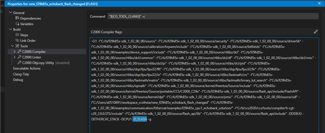

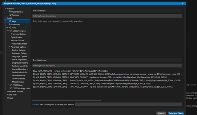

    您好、请查找所附项目。
    e2e.ti.com/.../5008.new_5F00_f29h85x_5F00_echoback_5F00_flash_5F00_changed.zip
    所做的更改:
    1 更改了闪存链接器文件。

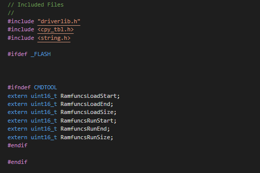

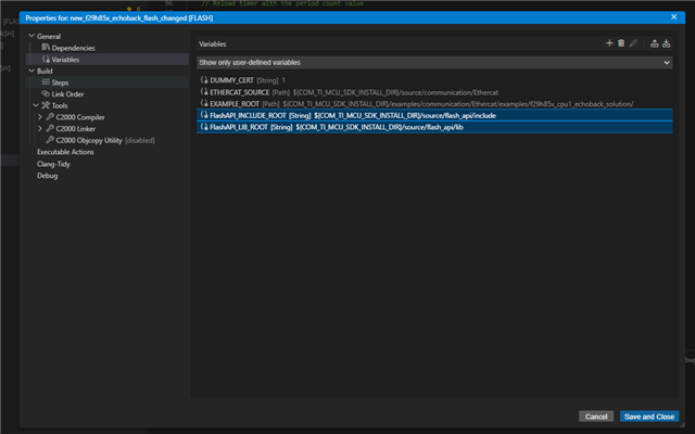

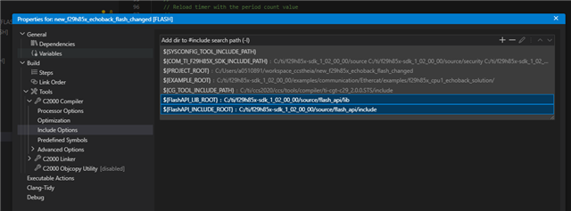

    2.包含变量。
    3.在编译器中包含添加的变量选项。

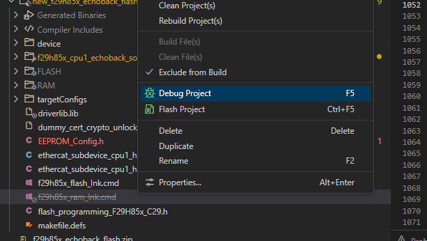

    在构建配置中、添加一个新变量 FLASH 并从构建中排除 ram 链接器文件。

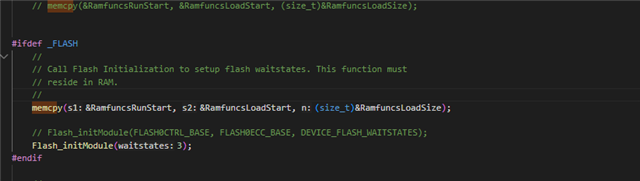

    5.在 ethercat_subdevice_cpu1_hal.c 中添加了 memcpy 和闪存等待状态
    6.在链接器和编译器选项中添加了--define=_flash
    7.在预定义符号中添加了“_flash"。“。
    8、添加了编译后处理步骤。 (请参阅基本 LED 闪烁示例工程规范以供参考。)
    9、在 device.h 中添加了变量引用
    10.将*。cert 文件从“f29h85x-sdk_1_02_00_00\source\dummycert"目录“目录复制到工程中。
    库纳尔
