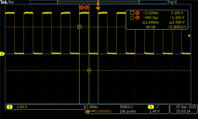

    今天我对我的项目/代码进行了广泛的测试和回顾。  但我仍然没有让 PWM 正常工作。  它给了我一些随机 PWM。  快照如下
    pwm4 用于基于到动作限定器的跳闸来操作(如我的代码中的编程以及上面的帖子中所示)。  此跳闸由 pwm2 的操作确定 (只要它的计数器为零或处于周期值)。
    下面给出了另一个更清晰视图的快照:
    从上面的快照。  标记 2 进一步解释了我遇到的问题。
     - PWM 4 也是在 100kHz ,但这不是情况,因为在时间它是完全低
     - pwm4a 的占空比应与 P2 标记的周期相同,但情况并非如此
     - pwm2 提升被编程为发送一个行程(此行程在代码中被强制)到 pwm4 的动作限定符,这反过来会导致 pwm4a 在这种情况下变为高电平。  这不是基于标记 P2 的 ase、在其他间隔 pwm4a 完全为低电平、尽管它在跳闸时本应为高电平、直到计时器计数器等于 0
    请注意、我缺少什么?为什么 PWM 信号不稳定。

    您好、Ryan、
    很抱歉回复延迟。
    您的以下问题
    根据上述代码、您将在 DCBEVT1 或 DCAEVT1 上强制执行跳闸区事件。
    是的、我在 DCBEVT1 和 DCAEVT1 上强制发生跳 闸事件、并在调用强制跳闸事件时检查 TZFLG 中的标志是否设置为 1。
    对于以下问题:
    当这些函数中的任何一个出现时、您能否确认输出变为高电平?
    PWM 会在很短的时间内以非常不一致的方式变为高电平。  快照如下:
    PWM 为何像我不知道的那样。
    下面的问题
    在非跳闸区条件下和正常 EPWM 运行情况下、动作限定器输出是否有意义?
    是的、PWM 的行为与低电平一样良好。  这基于以下代码中配置的动作限定符:
    /**<设置操作*/
    EPWM_setActionQualifierAction (EPWM4_BASE、EPWM_AQ_OUTPUT_B、EPWM_AQ_OUTPUT_LOW、EPWM_AQ_OUTPUT_ON_TIMEBASE_ZERO);//在时基计数器= 0 时将引脚设置为低电平
    EPWM_setActionQualifierAction (EPWM4_BASE、EPWM_AQ_OUTPUT_B、EPWM_AQ_OUTPUT_HIGH、EPWM_AQ_OUTPUT_ON_T1_COUNT_DOWN);//在计数器=周期时将引脚设置为高电平
    EPWM_setActionQualifierAction (EPWM4_BASE、EPWM_AQ_OUTPUT_A、EPWM_AQ_OUTPUT_LOW、EPWM_AQ_OUTPUT_ON_TIMEBASE_ZERO);//在时基计数器= 0 时设置引脚开启
    EPWM_setActionQualifierAction (EPWM4_BASE、EPWM_AQ_OUTPUT_A、EPWM_AQ_OUTPUT_LOW、EPWM_AQ_OUTPUT_ON_TIMEBASE_PERIOD);//在时基计数器= 0 时将引脚设置为低电平
    EPWM_setActionQualifierAction (EPWM4_BASE、EPWM_AQ_OUTPUT_A、EPWM_AQ_OUTPUT_HIGH、EPWM_AQ_OUTPUT_ON_T2_COUNT_UP);//在时基计数器= 0 时设置引脚开启
    它们仅在发生强制跳闸区事件时变为高电平。 然后根据动作限定器再次处于低电平

    您好、Ryan、
    感谢您的反馈。
    我从代码中创建了一个项目、从耳镜得到的输出如下:
    我还打包了代码为你作为一个 zip 文件.
    e2e.ti.com/.../pwm_5F00_test.rar
    我认为工程的输出不正确。
    您能为我核实一下吗?
    尊敬的 Abayomi:
    请允许我再看一下。
    Ryan Ma
    尊敬的 Abayomi:
    这是预期的行为。
    我还下载了您发送的项目。 让我来演示一下解释示波器截图的代码片段。
    //配置 TRIP4 设置为高电平时的输出
      EPWM_setTripZoneAction (myEPWM1_BASE、EPWM_TZ_ACTION_EVENT_DCAEVT1、EPWM_TZ_ACTION_LOW);
    //将 DCAH 配置为输入 TRIP4
      EPWM_selectDigitalCompareTripInput (myEPWM1_BASE、EPWM_DC_TRIP_TRIPIN4、EPWM_DC_TYPE_DCAH);
    //配置触发 DCAEVT1.force 的条件(当 TRIP4 变为高电平时)
      EPWM_setTripZoneDigitalCompareEventCondition (myEPWM1_BASE、EPWM_TZ_DC_OUTPUT_A1、EPWM_TZ_EVENT_DCXH_HIGH);
    //配置是否要同步输入信号或异步
      EPWM_setDigitalCompareEventSyncMode (myEPWM1_BASE、EPWM_DC_MODULE_A、EPWM_DC_EVENT_1、EPWM_DC_EVENT_INPUT_NOT_Synchronous);
    TRIPIN4 是 PWMXBAR 实例 myEPWMXBAR0。 当到达代码中的下一行时
    //将输出设置为低电平
      Xbar _逆变 EPWMSignal ( myEPWMXBAR0、true);
      DEVICE_DELAY_US (1000U);->、然后再有大约 1ms 的延迟
    //设置输出以恢复正常的 PWM 操作(基本上清除跳闸)
      Xbar _逆变 EPWMSignal (myEPWMXBAR0、false);->“清除“跳闸条件以恢复正常的 PWM 运行
      DEVICE_DELAY_US (1000U);->运行正常 PWM 运行 1ms
    Ryan Ma

    此配置与 main.c 和 board.h 相同、将使 PWM 遵循 DCAEVT1.force 和 DCAEVT2.force 信号、生成此类波形:
    您好、Ryan、
    感谢您的回复、很抱歉您稍后回复。
    我运行了您的代码、然后生成了占空比。
    我将您的更改添加到我的代码中、它似乎能提供预期的结果、但结果并不完美。
    示波器的快照如下:
    通道 4 按预期运行正常 、但通道 5 不一致。
    对于通道 5、标记 1 和 2 之间的占空比正常、预期结果为预期结果、 但不应发生标记 3 和 4 之间的占空比。  我试着看看是什么触发它,但我没有找到它。
    有时、这两个占空比合并为 1。  这不应该是这样。
    我们可以一起回顾我的代码吗?
