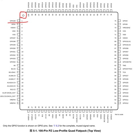

我对引脚 1 方向感到困惑。 在数据表中、我们需要找到引脚 1
但在实际芯片中、有 2 个点、哪一个应该正确?
BR
CHI
    尊敬的 Chi:
    看看您的图像、封装左下角的点(由底部箭头指示)是 TMS320F280039C 的正确引脚 1 指示器。
    图像右上箭头指向与引脚方向无关的激光标记或标识(TI 标识区域)。 只有点/槽口/倒角定义引脚 1。
