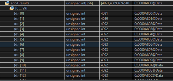

您好、
我正在尝试为我的应用配置 ADC。 即使使用“adc_ex1_soc_epwm"示“示例、我仍然专门遇到过 A2 通道问题。
在此示例中、通道 A1 运行良好、但如果我将其更改为 A2、则值不匹配。
这是两个通道在输入为 3.3V 时的行为。
A1 测量                                          A2 测量
此通道正常工作是否需要任何其他配置?
非常提前感谢。

    您好、Pedro/Javi、
    您能告诉我您正在使用哪些硬件吗?  如果是 LaunchPad、我认为您需要配置多路复用器 (U17)、以便可以在 J1/J3 端子上访问 A2 通道。  pinmux 初始化代码(例如 ADC_EX10_MULTIUL_SoC_EPWM)中已经考虑了 AGPIO 通道选择。
    Joseph
    您好 Joseph、
    是的、我们使用的是 LaunchPad。 更改多路复用器解决了问题。 谢谢你。 我会做一个总结,以防它是有用的任何人。
    首先、我们在定制电路板中看到了这个问题。 由于刷写设置更复杂、我们更改为 LaunchPad、在那里我们看到了相同的问题。 然后、我们应用了以下行:
    AnalogSubsysRegs.AGPIOCTRLH.bit.GPIO224 = 1;
    GpioCtrlRegs.GPHAMSEL.bit.GPIO224 = 1;
    但是、由于 LaunchPad 的 U17 配置不正确、我们无法看到问题已解决。
    在更改多路复用器并在定制电路板中尝试新的配置线路后、问题就解决了。
    再次谢谢、Joseph。
