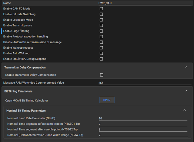

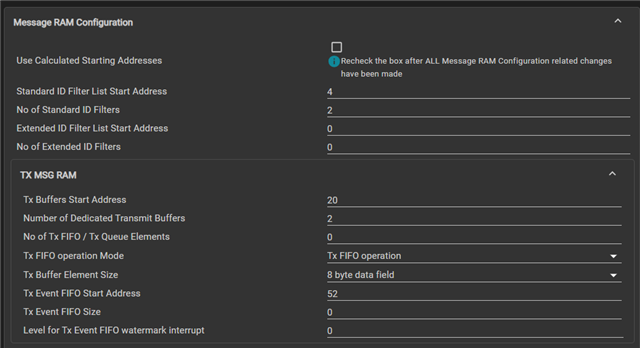

我们已使用 SysConfig 配置了 MCAN [传统配置、速率为 125Kbps]。 [ SysConfig 版本 1.23.0 和 C2000Ware 版本 5.4.0.00]。  并成功实现了传输。 但是、我们使用 SysConfig 工具实现了部分接收器件成功。 出现故障的原因是 ISR 仅在首次触发、并且所有后续接收 CAN 消息均未能触发 ISR。 为了让 它再次被触发,我们不得不利用  CAN  的一些函数初始化在 Board.c 的 Board_init () 中调用  此外、中断清除都不能帮助重新建立 ISR。

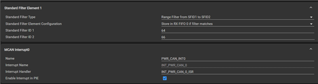

    在查看您分享的代码时、我注意到的一件事是、您的两个标准范围过滤器相互重叠。 STDFLT1 = 0-64 和 STDFLT2 = 0-66。 您应该将 STDFLT2 更新为 65-66、或者将其从范围过滤器更改为单 ID 过滤器、以防止任何重叠。 这些滤波器的顺序很重要 、会影响消息处理和相关中断生成的顺序。

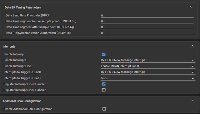

    您还将标准滤波器配置为存储在 RX 缓冲器中、但您的中断配置为新的 RX FIFO MSG、这意味着当 STDFLTID = 0-66 时、不会触发此中断。
    您还应确保使用“Use Calculatedd Starting addresses“复选框、以便在自动生成的代码中应用正确的消息 RAM 大小和配置。
    请查看该反馈以及有关 RX 滤波器配置和 RX 缓冲器/FIFO[0:1]配置的相关 TRM 一章内容。

    SYS config 文件设置如下所提供的快照所示
    最初、未选中“Enable Additional Core Configurations“、并且无论过滤器设置如何、都接受所有 CAN ID。 因此启用了“Enable Additional Core Configurations“(启用额外的核心配置)、并且突出显示的字段接受“不匹配帧“到“ Rx FIFO 0 “。 当更改为'时 拒绝 '、即使过滤器中设置的 ID 匹配、也不会触发 ISR。
    PS:我们使用标准的 11 位消息标识符、并尝试接受 ID 介于 0x40 和 0x42 之间的消息。
    Sharath
