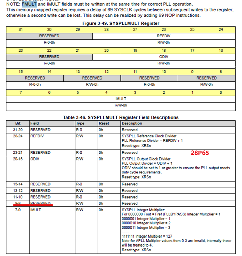

尊敬的专家:
FMULT 寄存器在 F28P65 中显示为“已重新连接“。
这是否已移至其他位置或已删除? 我现在可以实现 FMULT 吗?
    您好 Hang、
    f28p65x 器件中移除了 FMULT。
    Aswin
