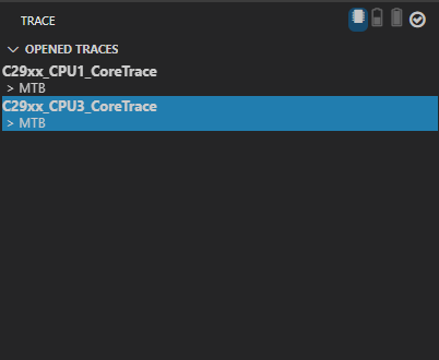

    确保在 CPU3 上启用 CPU3 的 PC 跟踪。
    为 CPU1/CPU3 启用跟踪后、跟踪视图应如下所示:
    要进入该视图、请确保在调试窗口中选择要在其上启用跟踪的 CPU。
    因此、如果需要 C29xx_CPU1 的跟踪、请确保 C29xx_CPU1 处于高位、然后转到“Trace"视“视图并点击小器件图标。
    对 C29xx_CPU3 执行相同的操作。
    您能确认您是否已经走了这么远?
    跟踪需要一个启动/停止条件、然后收集数据。 此外、为了获取 CPU3 的 PC 跟踪数据、您还需要确保按此突出显示 C29xx_CPU3。
    然后、您可以运行/暂停 CPU3、以获取 PC 跟踪信息。
    请告诉我这是否适合您? 如果未启用、请尝试复位 CPU、或者重新启动 CCS 或调试会话(点击红色框)、然后尝试重新打开跟踪工具。

    是的、我可以从跟踪中读取信息。 就像您解释的那样。
