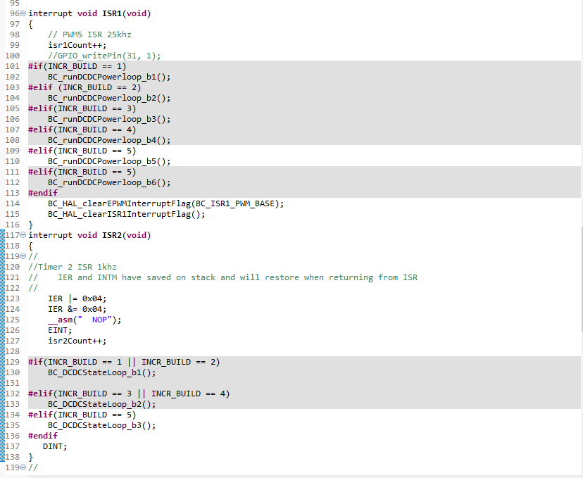

您好 TI 专家
我有一个以 50kHz 运行的最高优先级 PWM ISR 来控制电源循环、一个以 1kHz 运行的计时器 2 ISR 用于监测和错误处理。该 ISR 允许通过 PWM ISR 嵌套。

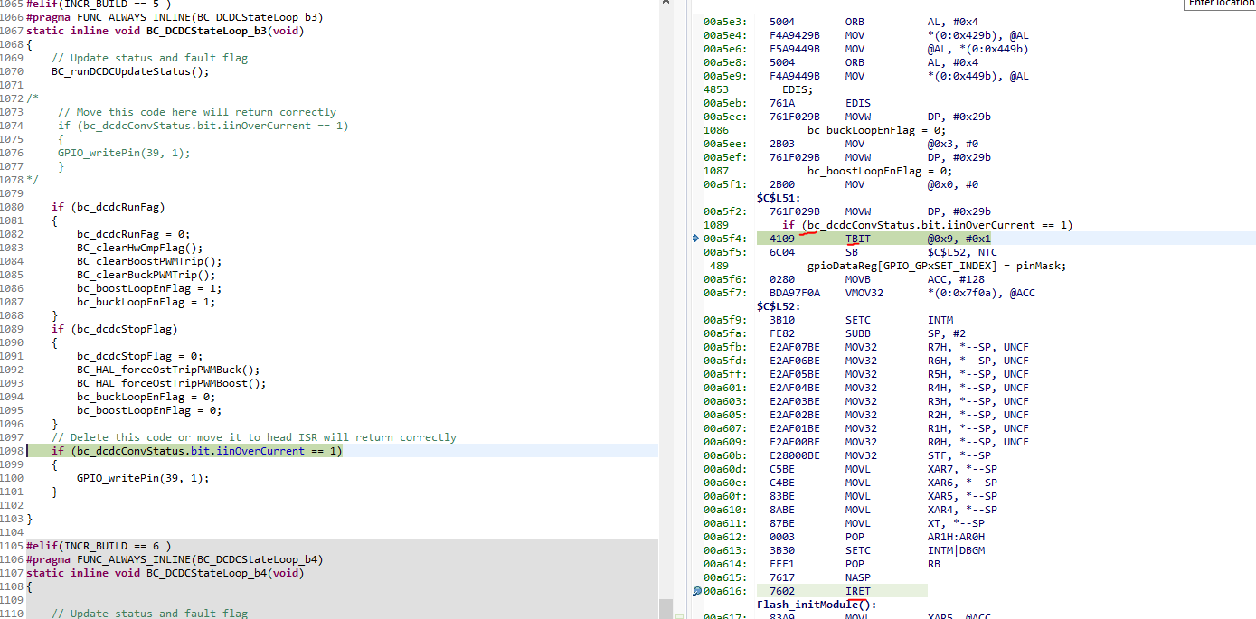

两个 ISR 仍会得到处理、但不会返回主超级循环。 我认为计时器 ISR 中编译为 TBIT 干扰的代码“"if(“ (bc_dcdcConvStatus.bit.iinOverCurrent == 1)“会导致错误。 如果我将其从 ISR 末尾删除或移动、它将正确返回主循环。 ISR 2 错误地返回到具有 “SB 0 UNC“指令的地址、而不是主循环

    尊敬的 Delaney:
    我使用版本 22.6.2.LTS。
    我  在“DINT"下方“下方添加了一些 NOP 指令“___asm(“ RPT #5 || NOP“)“以清空流水线、这会有所帮助。 但仍然不知道为什么
    尊敬的 Trinh:
    您能否查看 C28x 指令集指南的以下部分? 我相信这与您看到的问题相同:
    Delaney
    尊敬的 Delaney:
    我解决了问题。
    这是我的错、我修改了 ISR 中数组的外部元素、其地址与主循环中的状态机函数指针相同。 感谢您的帮助。
