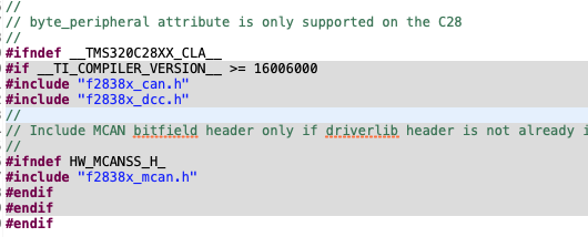

你好。
我正在为发展而学习。
我想问一问在以位域方式发展 CAN 通信的过程中出现的问题。
开发环境如下所示。
MCU:f28388d
CCS 版本:12.8.1.00005
CCS 编译器版本:TI v22.6.3.LTS
c2000Ware 版本:6.00.00
-预定义:[CPU1]、[USE_20MHz_XTAL]
我仅使用 CPU1、而不使用 CLA、如下所示。 编译器版本也高于 16、但未启用“f2838x_can.h"。“。
-我尝试打开或关闭 CLA 支持,但它不起作用。
-我尝试将编译版本更改为以前的版本,但它不起作用。
我需要帮助解决问题。
谢谢你。
    您好、
    请注意、为了包含 CAN 和 DCC 文件、工程中不能存在.cla 文件。 它存在或者添加#define 作为预定义符号、这使工程成为 基于 CLA 的工程。
    如果您具有 CLA 逻辑、除非在 CCS 应用中安装了必要的编译器、否则将无法访问 CAN 和 DCC 源文件。
    确保这些行已排列、以便设置您期望的结果。
    如果您需要 CAN 和 DCC 头文件、我建议确保没有.cla 文件扩展名。 如果有、请确保右键点击它并将其从构建中排除。
    或者、将与这两个文件关联的代码行移动到 CLA 检查之外也足以确保始终在上执行。
