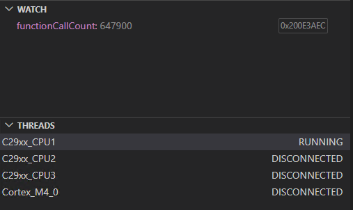

我有定制项目、需要检测栈溢出。
我正在使用 ERAD 模块检测栈溢出、并检查“ERAD ex6_stack_overflow_detect.syscfg“示例、它工作正常、但无法与我的自定义项目一起使用。
ERAD 配置
引用地址与我的自定义工程的栈结束地址相同。
即调试信息:
最后调用递归函数“functionCallCount “变量、等于 647900、然后 MCU 卡在执行中失败、显示此错误。

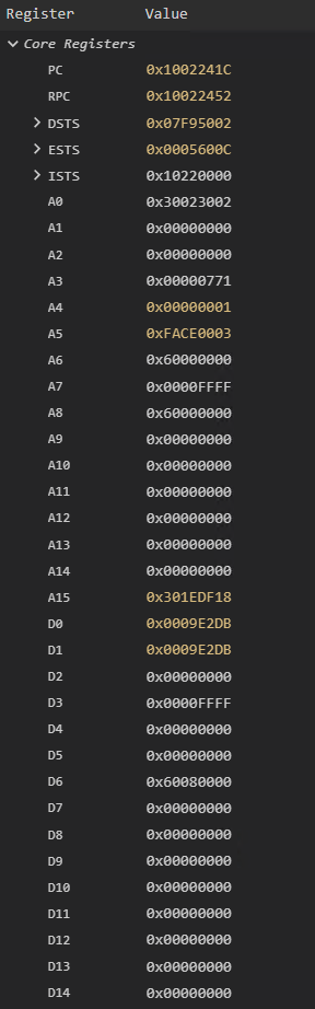

在达到 647900 之前检查 CPU 寄存器后、结果为
因此应该会发生栈溢出、此地址也更接近错误消息中显示的地址。
您推荐什么?
