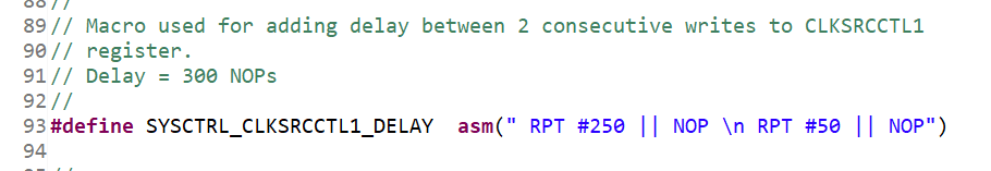

在数据表中、启动时间的典型值为 2ms。 在上述 E2E 讨论中、一位专家回复称、这取决于客户使用的晶体振荡器。 不过、我看了我们的位域示例代码 F2837xD/sysctrl.c 文件、其中存在 300NOPS 延迟。 这种延迟是否设置为启动时间? 您是否已确认 300 个非国家/地区行动计划已足够?
