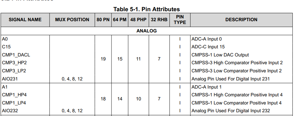

  1. 根据数据表、采用 32 引脚封装的引脚 7 出现在 A0 和 A1 中。 这意味着我们可以将其编程到 A0 还是 A1 中?
  2. 我们是否可以将引脚 21 用于 PWM6A、引脚 14 用于 PWM6B? 因为我们发现多工器中毒是不一样的以上组合。
  3. 为了使用 JTAG 对 IC、TMS320F28034 进行编程、包括 3V3、GND、TDI、TDO、TMS、TCK、 TRST、总共 6 个引脚。 为了对 TMS320F2800157 进行编程、我们是否只能使用 5 个引脚? 即 3V3、GND、TDI、TDO、TMS、TCK。 我们是否可以使用 XDS100V2(TMS320F28034 编程器)来对 TMS320F2800157 进行编程/调试? 如果没有、还有其他建议吗? 680eb6e370c3ea5052ac8a560fc78f0f.png

    [报价 userid=“647245" url="“ url="~“~/support/microcontrollers/c2000-microcontrollers-group/c2000/f/c2000-microcontrollers-forum/1578319/tms320f2800157-pin-assignment-programming-issue ]根据数据表、A0 和 A1 采用 32 引脚封装的引脚 7。 这意味着我们可以将其编程到 A0 或 A1 中吗?
    是、A0 和 A1 映射到 32RHB 封装的引脚 7。
    我们是否可以将引脚 21 用于 PWM6A、引脚 14 用于 PWM6B? 由于我们发现多信器中毒与上述组合不同。
    是的、您可以执行此操作。 每个引脚的多路复用器选择是独立的。 更多有关如何配置引脚选择的信息、请参阅 TRM 中的 GPIO 章节。
    [引用 userid=“647245" url="“ url="~“~/support/microcontrollers/c2000-microcontrollers-group/c2000/f/c2000-microcontrollers-forum/1578319/tms320f2800157-pin-assignment-programming-issue ]若要使用 JTAG 对 IC、TMS320F28034 进行编程、包括 3V3、GND、TDI、TDO、TMS、TCK、 TRST、总共 6 个引脚。 为了对 TMS320F2800157 进行编程、我们是否只能使用 5 个引脚? 即 3V3、GND、TDI、TDO、TMS、TCK。 我们是否可以使用 XDS100V2(TMS320F28034 编程器)来对 TMS320F2800157 进行编程/调试? 否则、任何其他建议
    是的、F2803x 器件需要 5 引脚 JTAG(具有 nTRST)、而最新的 C2000 器件(如 F280015x)仅需要 4 引脚 JTAG(无 nTRST)。
    您可以使用 XDS100V2 对 F2800157 器件进行编程和调试、请参阅数据表中有关 JTAG 连接的建议。
