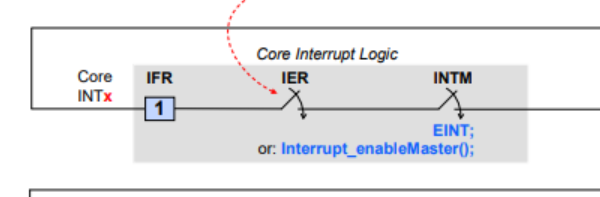

我熟悉此设备的中断。 但我不敢在我的应用程序运行时设置或清除 INTM 位... 我的问题很简单:使用 DINT 和 EINT 时是否存在错过中断信号的风险、或者由于 IER 和 INTM 之间的脉冲发生器、是否所有待处理的中断都被缓存:
(我的意思是,由于我们没有进入中断,因此 IER 不清零,我们会在批准后立即进入中断)
    尊敬的 Vincent:
    只要中断没有完全传播到 CPU、PIEIFR 和 IFR 状态就会被锁存。 在进入 ISR 时清除这些位。 如果在前一个中断传播到(也称为“虚假“中断)之前触发同一线路上的多个中断、稍后的中断将丢失。 PIE 一次只能在特定线路上锁存一个中断。
