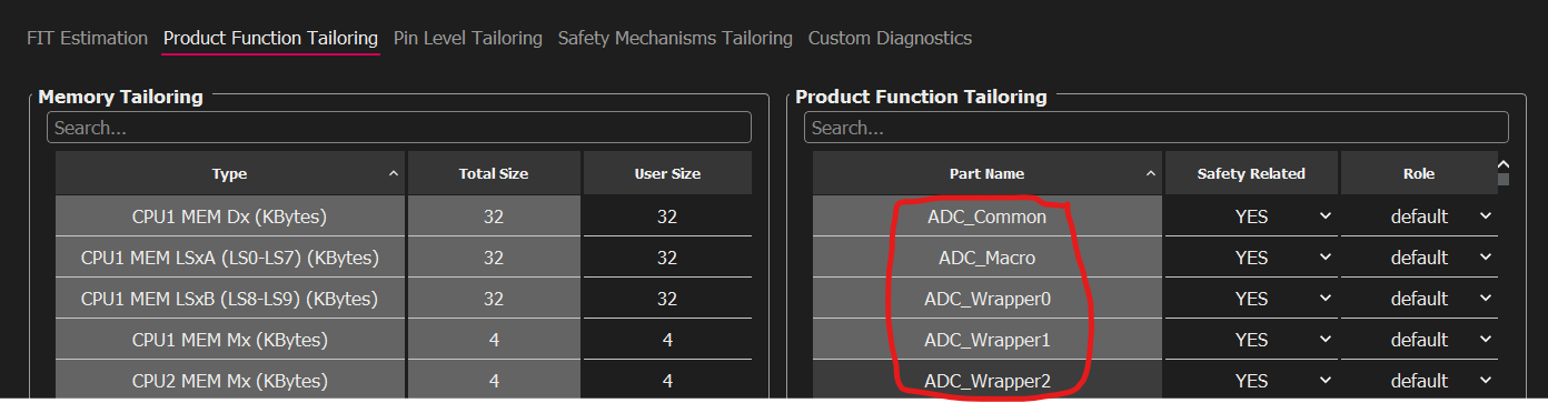

我正在 MIDAS 安全报告创建器中为 F28P659SH6PZ 微控制器定制 FMEDA。
  1. 我在“产品功能定制“下找到参数列表、其中包含 ADC_Common、ADC_Macro、ADC 包装 0、1、2 等器件名称。我找到适用于其他 MCU 块的类似器件名称。
我想知道如何使用这些信息来决定是否与安全相关。 在哪里可以找到与这些器件名称相关的详细信息。 它是软件配置的一部分吗? 请将详细信息和相关文档(如有)分享给我。

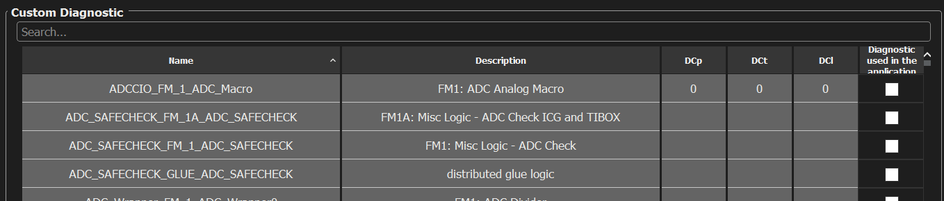

2.还可以在“自定义诊断“选项卡中,根据我们的应用程序,分享如何使用此数据进行自定义的详细信息

    我是否知道如何使用这些参数来决定是否与安全相关。 在哪里可以找到与这些器件名称相关的详细信息。 它是软件配置的一部分吗? 请将详细信息和相关文档(如果有)分享给我。
    当外设用于实现安全功能时、其安全相关;如果外设用于但不用于安全实现而不是用于功能、则不与安全相关。
    外设映射说明的子部分在 Database_Part_Descriptions_Addendum 安全包的 F28P65x_FMEDA _MidasRC_MCU pdf 中提供。
    [quote userid=“619478" url="“ url="~“~/support/microcontrollers/c2000-microcontrollers-group/c2000/f/c2000-microcontrollers-forum/1578840/midas-safety-report-creator-f28p659sh6pz-customization-parameters-details 另外、您能否在“Custom Diagnostics“选项卡中分享有关如何根据我们的应用使用此数据进行自定义的详细信息
    这是可选的、如果安全手册中列出的安全机制不足或用户需要添加系统级自定义诊断、则可以使用此诊断。
    列出的每项都有一种失效模式、可选择该模式并为其分配自定义诊断覆盖范围。 DCP — 永久诊断。 覆盖范围 DCL — 潜在诊断覆盖和 DCT — 瞬态诊断覆盖。
