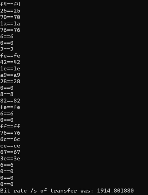

SCI 引导后、我完成了通过串行闪存编程器发送内核、但在发送完成后停止 (CMD Command:serial_flash_programmer -d f28003x -k f28003x_flash_kernel.txt -a pm_control.txt -p COM14)
传输完成后、将停止传输、如下图所示

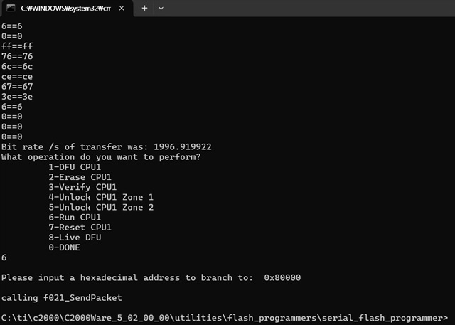

    SCI 引导后、在完成上面的 CMD 窗口中的传输后、通过 SCI 插入内核、并使用您告诉我的方法下载符号 、结果与附件中的图片类似
    无法加载符号。我应先检查什么?
    您好:
    看起来器件没有执行内核(程序计数器在引导 ROM 中)、这就是加载符号无法显示任何内容的原因。
