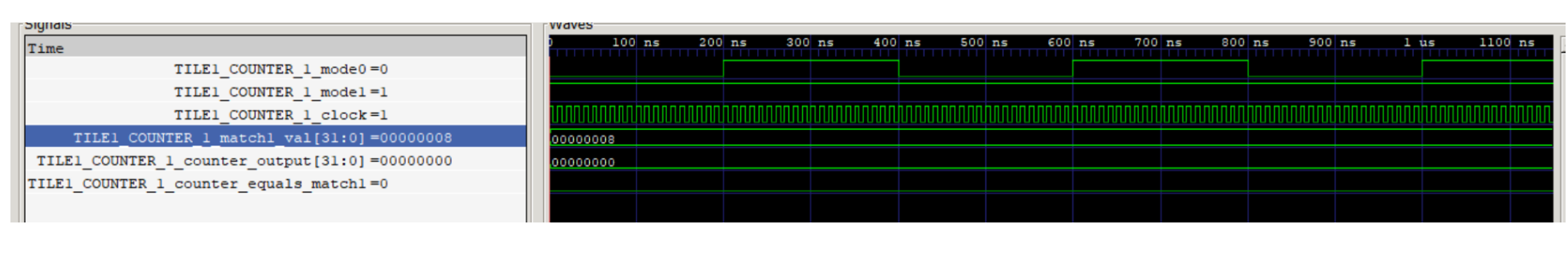

     我使用 driverlib 中的 CLB 示例了解如何使用对 CLB 进行仿真、在示例一中、仿真正常、可以按预期工作、所以工具和软件正常工作、但当我对第 2 个示例(即 clb_ex2_gpio_input_filter)进行仿真时、结果不是预期的、我检查了每个信号、发现计数器 2 工作不正常、没有计数器值匹配、输出始终为 0;  可以帮帮我吗? 您能否根据 CLB_ex2_GPIO_INPUT_FILTER 进行仿真、然后与我共享正确的结果? 提前感谢。

    这是否仅影响您的 counter1 块、或者此示例的其他仿真信号也受影响 (LUT0、counter0、FSM0)? 您还能给我展示这些仿真信号吗?
    Aj Favela.
    它只是一个 counter1 块。 LUT0 的结果仿真通常如下所示 ;LUT0 的逻辑方程为~i0;
    您能否为此示例 2 使用相同的仿真器? 并将您的结果分享给我。

    LUT0 输出似乎也不适用于该仿真。 您能否确认边界 1 输入? 此外、您能否确认其他信号、如 counter0 和 FSM0?
    我还附上了模拟的图片、与您的图片进行比较。
