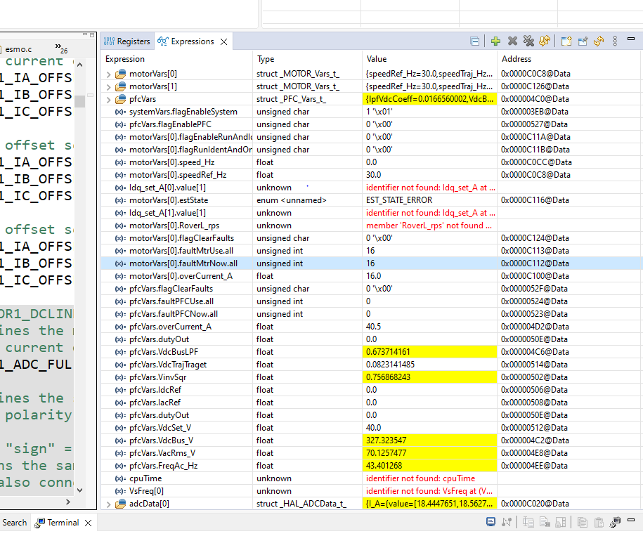

我们使用 TIDM-02010 参考设计来驱动压缩机电机。 但是、我们经常遇到这样的情况 电机故障 运行期间 (motorVars[0].faultMtrUse.all、motorVars[0].faultMtrNow.all 获得这些值为 16)(请参阅随附的图像了解详细信息)。
我们得到的压缩机电机偏移值为 adcData[0].offset_i_a 为 18.23、
在调试中、我们尝试设置这些变量 (pfcVars.flagEnablePFC、motorVars[0].flagEnableRunAndIdentify 为 1) 会自动设置  为  零 。它们未设置为 1。

    尊敬的 Navaneeth:
    对于构建级别#1、根本不应连接电机。 它仅用于失调电压检测计算。
    该错误是过流保护错误、对吗? 检查 CMPSS 状态(如果已跳闸)、并验证 CMPSS 模块的配置是否正确。

    尊敬的 Kevin:
    感谢您的答复。
    我们观察到电机故障在上电时立即发生、即进入主while环路之前。 一旦代码开始在while循环内执行、故障就不会再次出现。
    我们使用以下代码检查 ePWM 跳闸状态、并尝试在启动时清除一次性跳闸标志:
    if(EPwm4Regs.TZFLG.bit.OST == 1)
        EPwm4Regs.TZCLR.bit.OST = 1;
        EPwm4Regs.TZCLR.bit.INT = 1;
    if(EPwm5Regs.TZFLG.bit.OST == 1)
        EPwm5Regs.TZCLR.bit.OST = 1;
        EPwm5Regs.TZCLR.bit.INT = 1;
    if(EPwm7Regs.TZFLG.bit.OST == 1)
        EPwm7Regs.TZCLR.bit.OST = 1;
        EPwm7Regs.TZCLR.bit.INT = 1;
    这是否是在初始化期间清除跳闸标志的正确方法、或者我们是否应该执行任何额外步骤(例如,在启动时重置 CMPSS 或跳闸区配置)?
    任何有关上电后立即发生跳闸的原因以及如何正确处理这种情况的指导都会非常有用。
