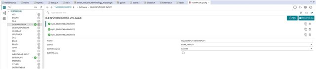

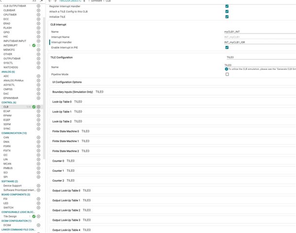

    您能否展示为生成此代码而选择的 SysConfig GUI 选项?
    谢谢您、
    Luke
    请稍候、将所有内容放回到 SysConfig 中。  我从 SysConfig 中删除了所有输入路由、并尝试将 clb_ex11_interrupt_tag 及其文档用作模板。
    我应该提到的是 SPRUIW9C–2021 年 10 月–2024 年 3 月修订技术参考手册。
    CLBInputXBar
    CLB 输入
    CLBInterrupt
    CLB HLC
    输入引脚在代码中设置
    GPIO_setPinConfig (GPIO_252_GPIO252);
    GPIO_setAnalogMode (252U、GPIO_ANALOG_DISABLED);
    GPIO_setDirectionMode (252U、GPIO_DIR_MODE_IN);
    GPIO_setPadConfig (252U、GPIO_PIN_TYPE_STD);
    GPIO_setControllerCore (252U、GPIO_CORE_CPU1);
    GPIO_setQualificationMode (252U、GPIO_QUAL_SYNC);//was 异步
    您能否确保在 CLB GUI 中选择“Initialize TILE“选项、并在左侧面板上为要使用的每个 AIO 添加 AIO(您的配置中似乎缺少此功能)? 另外、请仔细检查信号是否会发送到您选择的正确 AIO。
    初始化图块被选中,我已经确认它在 Board_Init () 中被调用。  我今天早上在调试器中单步讲解。  引脚配置位于代码中。  在 SysConfig 的屏幕截图之后添加了 AIO252 引脚配置代码。
