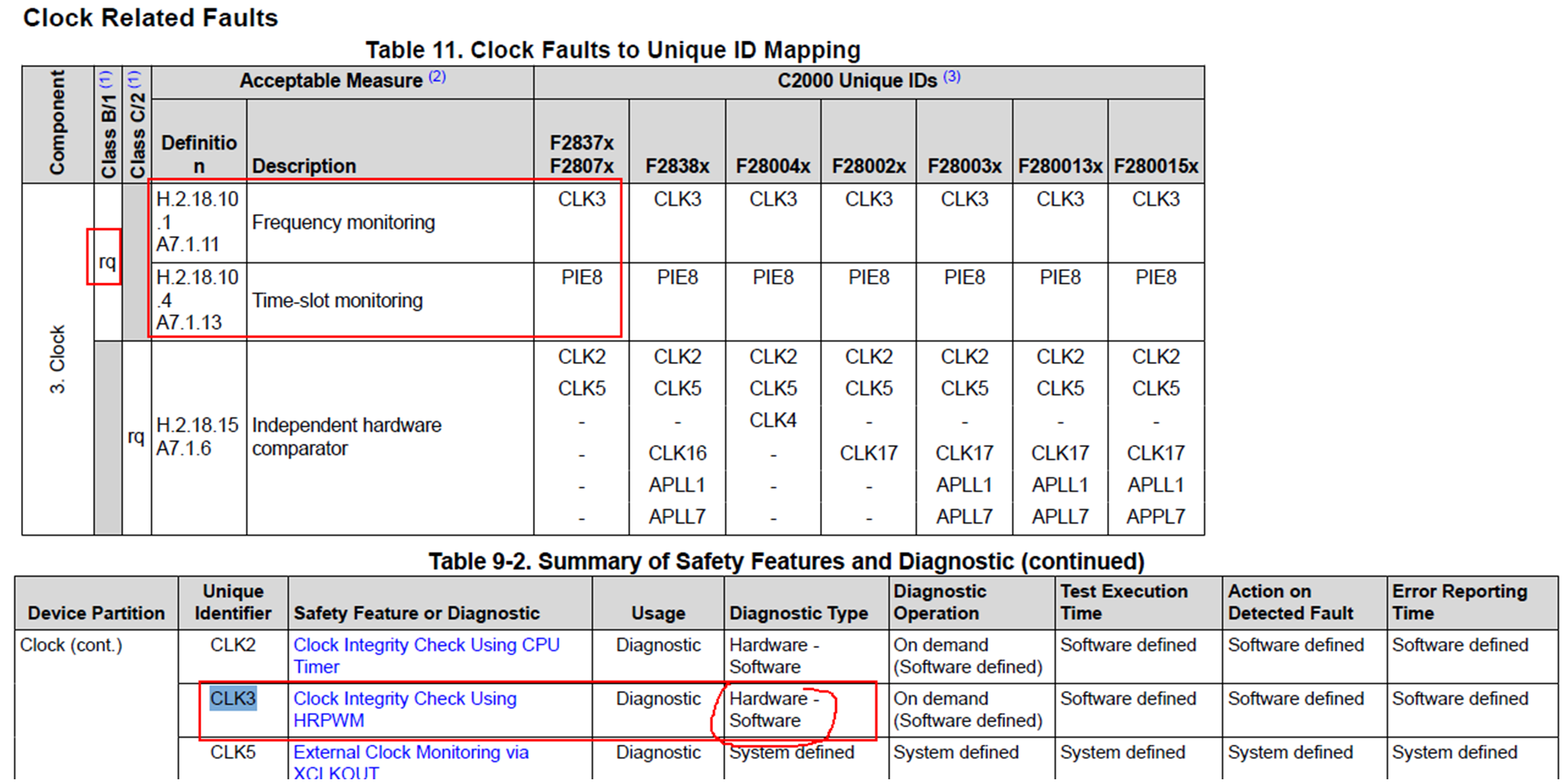

尊敬的 champs:
我向我们的客户询问这个问题。
我们是否有任何解释性的示例来展示下面 CLK3 的功能安全、如下面的 IEC60730?
    是否有任何更新?
    我不知道有这样的例子。 但我认为运行高分辨率 PWM 校准并将校准结果与范围进行比较是实现这一点的好方法。
