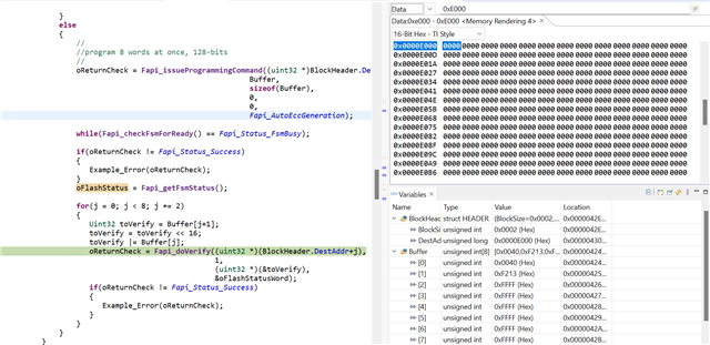

    我们尝试 使用 C200Ware v5.02 中的 TI 工具 USB_flash_programmer 和 c 来更新 Delfino F28379D controlCARD 的固件、而我们的固件使用 C200Ware v5.02 进行了重新编译。
    USB_flash_programmer 失败、14336 字节后出现错误 0x79(超时)、无错误解释。
    然后、我们尝试调试 TI usb_flash_kernel 程序
     USB_flash_kernel 失败、不提供错误信息... 它只会停止 DSP : ASM(ESTOP0)
    该错误发生在 CopyData 函数内部、7 次块传输 之后、在 Fapi_doVerify 调用之后的“编程非对齐块“中(第 213 行)。

    我能够重现您看到的问题。  看起来文件中有未在 8 字节边界上对齐的段。 对于地址 0xBE02A、Fapi_Verify 函数失败。
    请求您共享生成的.out 和.map 文件。
    您还可以查看在链接器命令文件中为 FLASHN1 段使用“fill = 0xffff“选项是否解决了该问题。

    CPU2 内核似乎未进行编程。
    USB 正在接收数据、但对闪存编程命令的调用似乎无法写入 RAM 地址 (0xE000)。
    我们会咨询闪存 API 专家并返回给您。
    Siddharth
