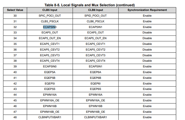

最近、我一直在基于 F28P65x 的 CLB_ECAP 测试和开发功能。
在 TRM (SPRUIZ1B) 中、表 8-4 和表 8-5 定义了一些 ECAP 信号。 在使用 SYSCFG 配置 eCAP-CLB 功能时、我遇到了一些问题、想请专家提供帮助。
1. ECAP1IN0、ECAP2IN0...(CLB 本地选择值 11) 信号是 ECAPx 输入索引 0 (INPUTXBAR1) 信号、是否正确?
ECAPx_OUT_EN 信号是什么 (CLB 本地选择值 13)?
对于 CLB5 和 CLB6、ECAP5IN0 和 ECAP5IN1 有何区别?
4.in syscfg-clb-local 多路复用器输入选择: 我遇到了两个不同的定义 ECAP5 ECAPIN (CLB 5-6) 和 ECAP5 ECAPIN0 (CLB 5-6)。
我认为:
ECAP5 ECAPIN0 (CLB 5-6)= ECAP5IN0
ECAP5 ECAPIN (CLB 5-6)= ECAP5IN1
我是对的吗?

    您好 Chsang:
    1.是的,这是正确的
    2. ECAP 处于 PWM 模式时的输出
    3. ECAP5IN0 是 ECAP5 的输入 0、而 ECAPIN1 是 ECAP5 的输入 1。 您可以参考 ECAP 一章中的 ECAP 输入表来查看这些信号
    4.如果您参考 TRM 中的 CLB 本地多路复用器表、您将看到输入 32 和 39 都是相同的输入。 如果使用 CLB5、则输入始终为 EACP5IN0、而如果使用 CLB6、则输入始终为 ECAP5IN1:

    我 还有 2 个问题:
    由于所有 ECAPxIN0 和 ECAPxIN1 信号始终  分别来自 INPUTXBAR1 (eCAP 输入索引 x0) 和 INPUTXBAR2 (eCAP 输入索引 x1)、因此为什么不直接将其定义为 INPUTXBAR1 和 INPUTXBAR2? 这很奇怪、我只能使用 255 个 eCAP 输入信号中的 1 个或 2 个作为 CLB 的输入源。
      ECAPx_OUT_EN 和 ECAPx_OUT 之间有何区别 ?
